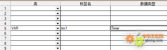

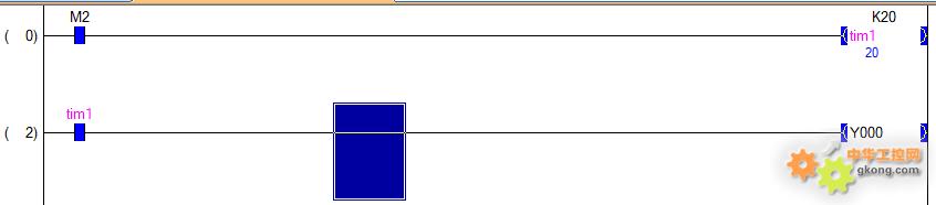

各位好,请教一下大家,我GX work中的局部标签中命名了一个timer的变量作计时用,但是这个timer怎么样才能指定时基阿?
这个timer好像是以100ms为时基的,如果要指定10ms或1ms很问怎么才能指定?
我试过如果在全局标签中指定其软元件可以做到,但是比如我想做在FB内定义一个10ms的定时器,且要多次使用,请问我应该怎么样才能定义FB这个时基呢?
谢谢!

三菱也好西门子也好,都有定时器,定时器自身都指定时基,楼主可以直接使用定时器的变量数乘以时基就可以得到时间。
谢谢!
请使用高速定时器输出指令:OUTH。
