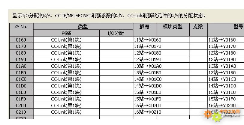

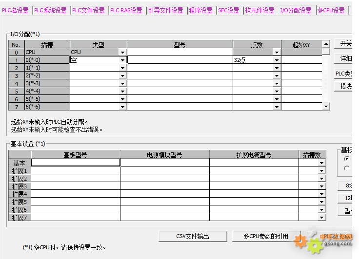

请问一下,我想把QJ61BT11的CC link模块按上图位置进行组态,但在I/O分配设置类型却打不到对应的模块,请问我应该怎么样才能对其进行组态呢?放谢

另外,我想在X/Y分配按钮的对话框中显示这种地址分配形式,但搞个半天搞不出来,麻烦你告诉我一下吗?

CC-LINK通讯模块,在I/O设置中,选择智能模块,占用32点。
另外现在这个模块购买的型号是QJ61BT11N.
