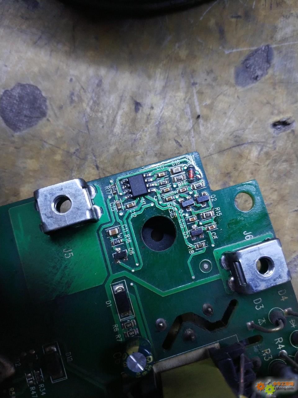

机器蓝海华腾V5-H-4T3.7机器,电源坏了,D5位号这个管子不知道什么型号
D5用的丹弗斯里面的双极二极管(丝印KJE)

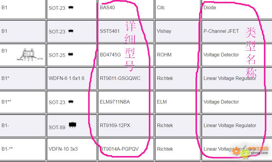

B1丝印

某宝搜索,丝印B1也许会有新的收获。

看实物原理能否对号入座

二楼说的没错,查找贴片丝印代码淘宝比x度靠谱

查了,结果不少,所以到这里问大神了

谢谢,我对应看看是哪种,你这是什么网查了,可以告诉下网址吗,谢谢

谢谢,就是里面搜索出来结果不少,所以有点晕了
