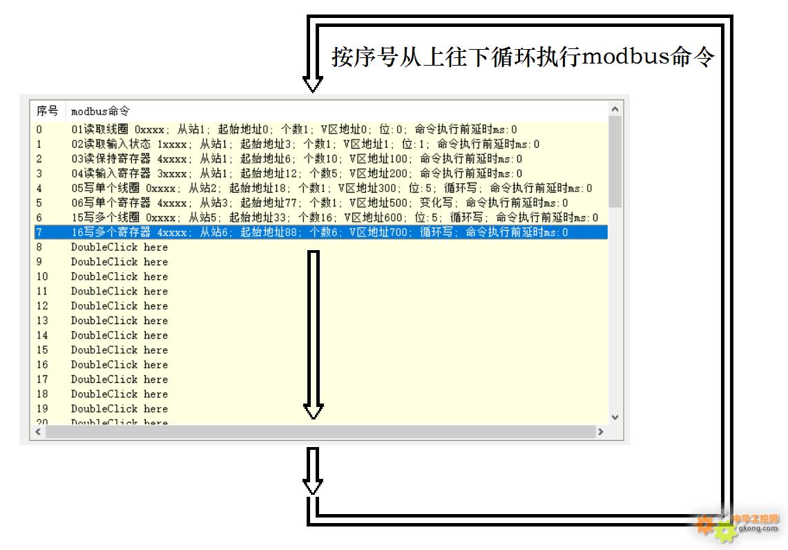

2.modbus主站方式:
     首先填写波特率、校验方式、等待从站应答时间、命令重发次数(是指modbus命令发送后,如果没有收到从站的正确应答,是发送下一条modbus命令,还是再次或多次发送本条命令)
     主站方式可以有最多64条modbus命令,它通过在表中双击鼠标来添加或修改modbus命令行来轻松实现编程,这些命令从上致下按顺序不断循环发送执行。
     每条modbus命令中唯一要说明的是“命令执行前延时ms”,它是指该命令执行前要延时一段时间,主要用于给从站一个缓冲时间,一般情况下是无需延时的,填写“0”即可。
下面为Modbus命令从上往下循环执行的方式示意图:
