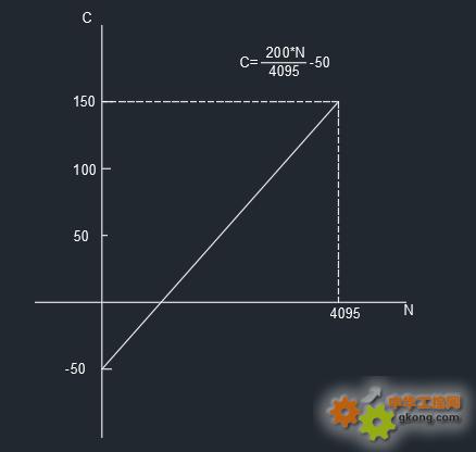

我现在PT100传感器的温度测量区间是-50~250度,温度变送器的输出电压是0~10V,并且是-50~150度;

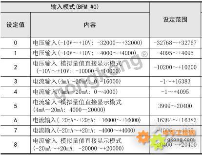

我程序中的输入模式选的是1(如图)。那读取4AD模块的值N,怎么讲这个N值转换成实际的温度值?
比值关系我不知道该以PT100的-50~250为关系,还是该以变送器的-50~150为关系?
如果以变送器的参数为比值关系是不是可以这样算,实际温度C=N/(4000/150)≈N/26;
还是说当时选温度变送器型号的时候应该选与PT100测量区间一致的才行?
下面这个图是根据Y=XK+B算的。X:Y的关系分别是读取值0时:温度值-50°;读取值4095时:温度值150°,对吗

以变送器的-50~150计算,0~10V对应-50~150;

y=kx+b计算出来系数。

实际温度应该是C=(N-1000)/(4000/200)

N-1000 ?为什么N还要减掉1000

这样对吗

是这样吗
