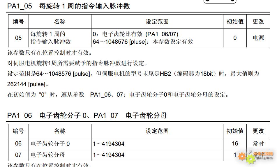

现在大部分伺服驱动器都可以直接设置转1圈所需的脉冲数。有没有什么特殊条件下只能通过设置电子齿轮比来完成的,举个例子。

呵呵;那没有转1圈所需的脉冲数的参数的驱动器呢?

我碰到的都是只能设电子齿轮比的呢,敢情楼主接触的都是高大上产品哦

一般还都是调分子分母的    估计以后会普及吧

用程序在人机界面作,让使用者“设置电子齿轮比来完成”

我的应用基本上就是下列3种情况需要更改电子齿轮比:
1、脉冲当量单位转换后对应的位置。
2、需要提高精度。
3、需要提高速度。(速度与精度是成反比的)

直接设置转1圈所需的脉冲数的好处就是不用关心电机编码器的分辩率;

以下是引用gk_0在2018/9/12 10:39:24的发言:
富士smart系列伺服了解一下

我想如果有 设置转1圈所需的脉冲数 这个功能的话,应该就没必要去设置电子齿轮比了。问题是现在有这个功能的驱动器型号还是少数部分吧。
