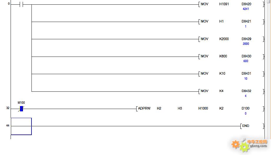

台达温控读取无法读出数值,请指导,拜托

你这个程序是使用的通道2!你确定你硬件配置只能使用通道2做Modbus通信?!
