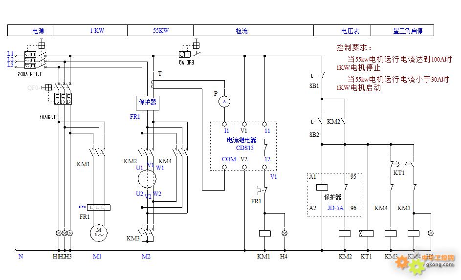

请教各位,这能行得通吗?

意思是在主电机运转时1千瓦电机就停止,主电机停止时1千瓦电机就运转吗?如果是这样,不如直接利用KM4的常闭辅助触点控制小电机。
如果考虑的是否带载判断,除了要实测电机电流再确定设定值之外,应根据工艺情况设置其他辅助监测开关或元件。

KM3控制回路的KT1延时断开常闭触点画错了。延时后的动作是圆弧向圆心方向运动。应该变成=(

说得对,还有,不了解工艺的说,当电流在30-100A之间的时候,又当如何

应该是分2种情况的,1KW电机未停止前,在30到100之间应该是运行的。一旦停止了,就算回落到30与100之间也无法运行了,必须低于30才能再次启动。

你没认真看

@版主,30A-100A之间当然是1KW小电机转动啦!

那你的第2个控制要求应该改为低于100启动,如果设为低于30启动,一旦超过100停止后,在30到100之间启动不起来了

电流继电器可以分成三区间的可以实现
