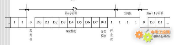

串口通讯要发送PLC中的字D0时,D0为1234(16进制),这时D0的二进制为:0001 0010 0011 0100(左边为高位,右边为低位),那么在发送这个字的时候是从低位到高位,一位一位的发送吗???
按照上面图片的从左到右,发送顺序就是:0010 1100 0100 1000,从左到右,是这样的吧???
以太网发送的顺序是按一个一个字节来发送的吧?

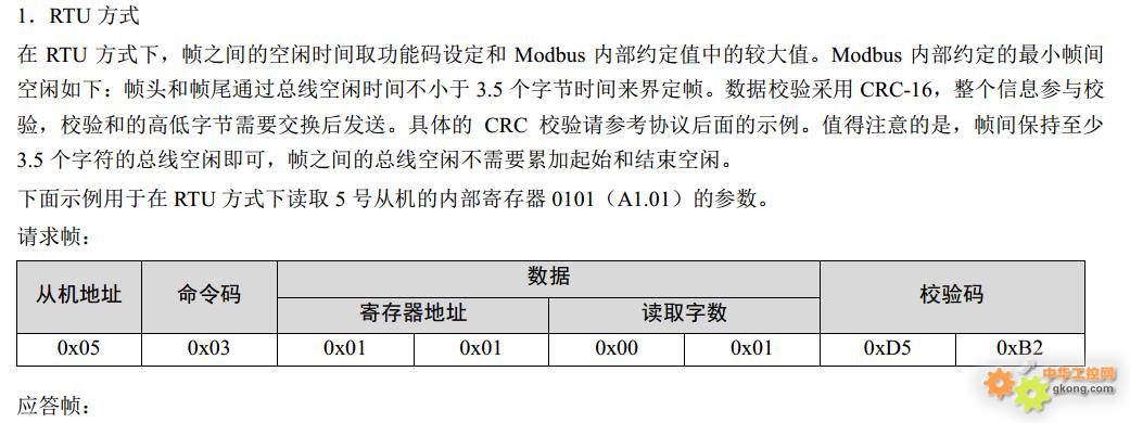

像这个变频器,走RS485 MODBUS-RTU的形式,
发送16进制05,0000 0101,那发送顺序就是1010 0000(二进制从左到右)的吧,
那就是先发送5(低位的),再发送0(高位的),
以此类推,后面的每组16进制03 01 01 00 01 D5 B2,都是先发送每组的右边,再发送左边的,
一组一组从左到右的顺序发送05 03 01 01 00 01 D5 B2
我这样理解没错吧?

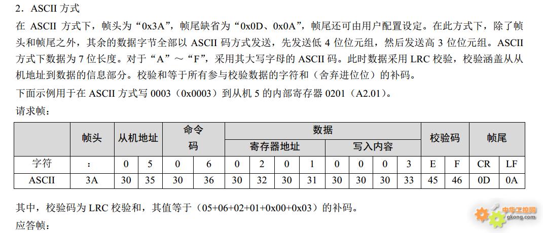

这种走ASCII的,也是每组(每格)先发送右边的,再发送左边的,
一组一组从左到右的顺序发送
以上可以这样理解吧?
我这样理解没错吧?
[此贴子已经被作者于2018/9/9 10:26:36编辑过]
基本正确!你有什么实际通信问题需要解决吗?有的话可以说出来!
