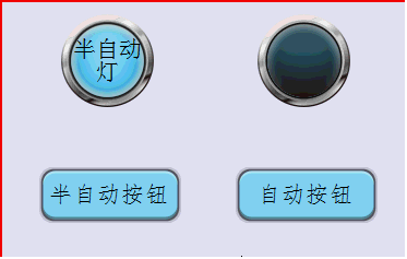

在学习中碰到切换按钮的问题,如何设计请教一下高手。比如:工作方式:二个按钮,一个为 “半自动”,另一个为“自动”。按“半自动”时,全自动的按钮关闭。按“全自动”时“半自动”关闭。即为二个按钮互锁(不能用一个切换开关)。还有一种穿透方式:三个按钮“固模优先””移模优先“”同时加热“。点到“固模优先”则按钮显示在“固模优先”的位置。按“移模优先”则显示在“移模优先”的位置。“同时加热”也一样。

触摸屏可以用宏指令来实现。

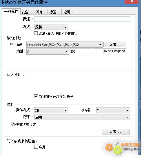

类似于2档3档选择开关功能吗?

使用下图按钮
启用通知功能
如果要关闭2个以上位状态,要么宏指令,要么PLC里做个对应逻辑

谢谢!我就是想做到按下半自动按钮后全自动按钮就弹起来的效果,或者是按下全自动按钮后半自动就弹起来。

就是你要的效果,你自己试试
