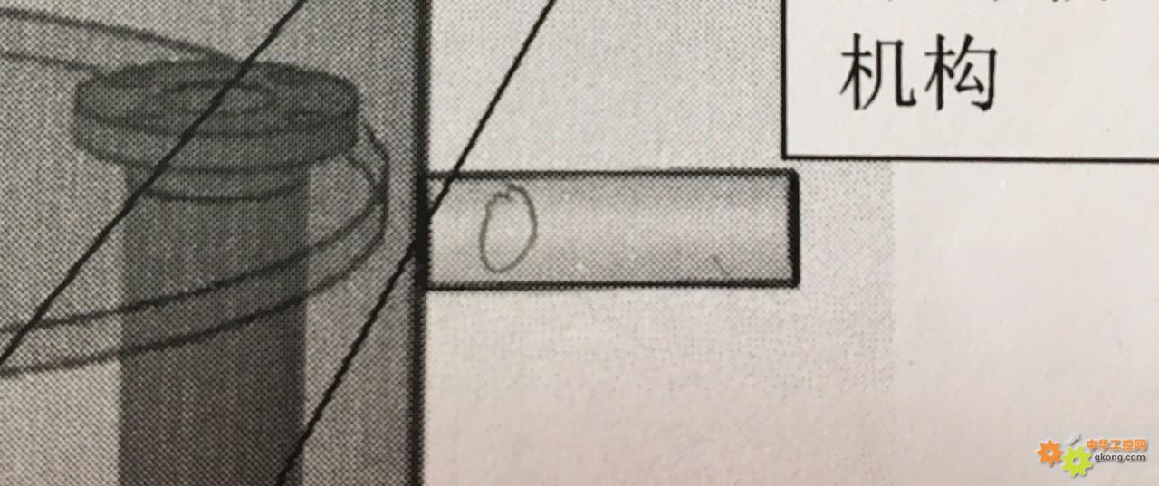

想问问各位有没有用过那种可以装在圆柱形手柄上的按钮,搜了半天都没找到合适的

发表于:2018/9/7 16:44:18
回复 #3楼 wenquan753
手柄是实的 我想装一个带环扣的那种按钮 可以用螺丝在外部固定

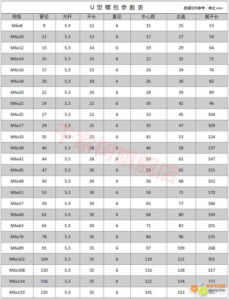

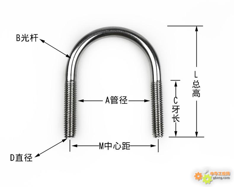

发表于:2018/9/8 16:26:57
楼主的思路不大对,不应在按钮上做文章,而应在固定方式上做文章。
按钮一般不大事宜直接安装在这样的地方,何不配个小按钮盒,再固定即可。
U型螺栓不知道楼主知道不?固定管路用的,按钮盒只要有安装孔何愁安装不上去呢?
