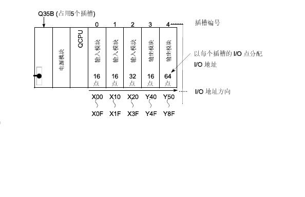

一、 CPU软元件:
1、 位软元件:处理开关信息的软元件
例:输入(X):诸如按钮、选择开关、限位开关和数字开关等外部设备给PLC发命令和数据的信号。可以分为“刷新输入”和“直接访问输入”。
输出(Y):输出是给外部电磁阀线圈、信号灯和数字显示等输出程序的控制程序结果的信号。可以分为“刷新输出”和“直接访问输出”。
   还有如:中间继电器(M)、链接继电器(B)、步进继电器(S)和锁存继电器(L)
2、 字软元件:处理数值数据的软元件
例:数据寄存器(D):设计用于处理CPU模块中数字数据的软元件。
链接寄存器(W),定时器(T),计数器(C)
[upload=jpg]
二、 地址分配:
原则:1、三位16进制数表示;
2、连续分配;
3、空槽默认16位(具体每个模块占用点数见样本)
实例:
