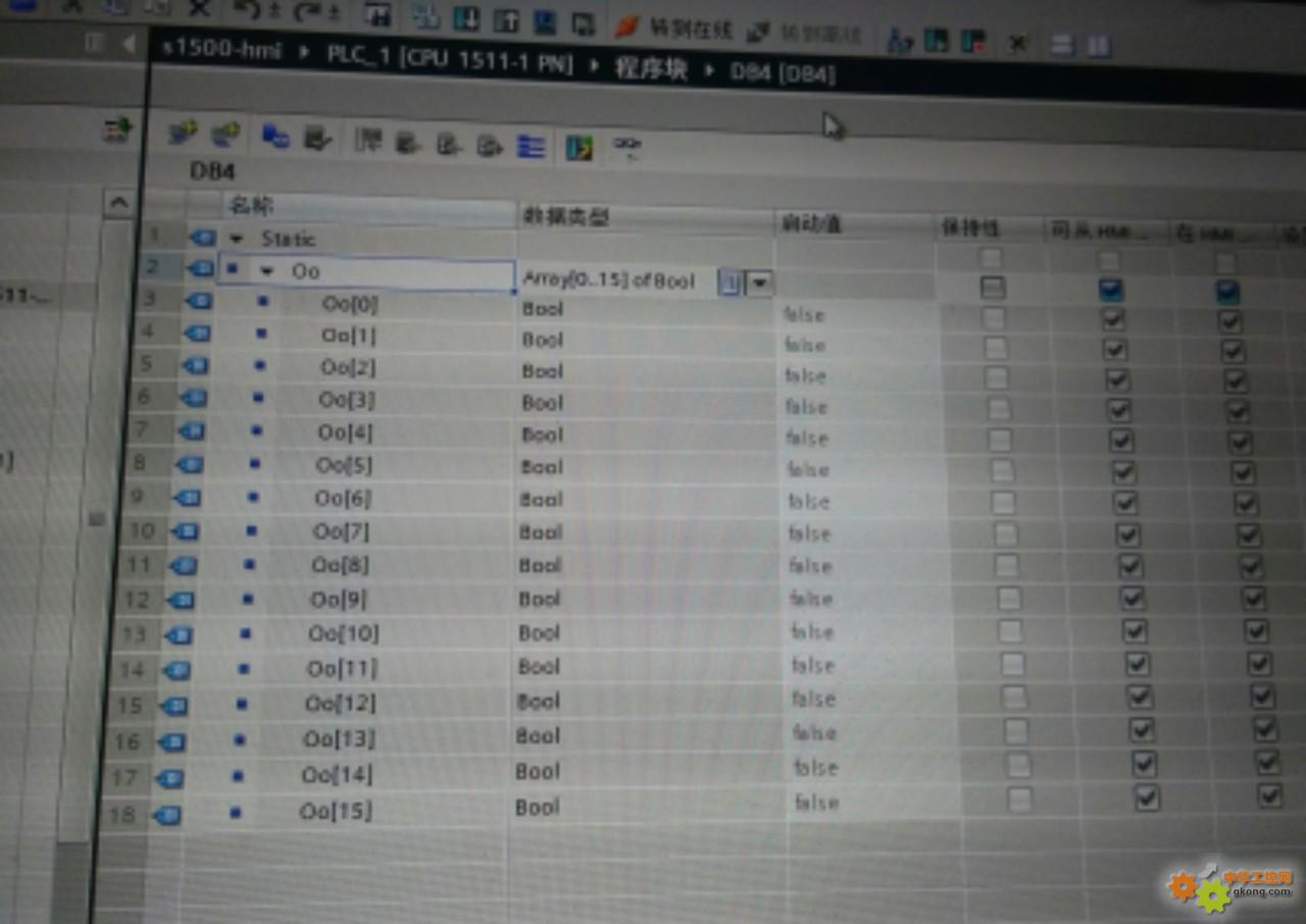

求助V13中HMI报警问题

编译出错·?怎么办

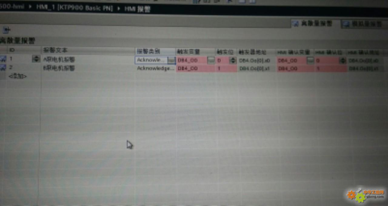

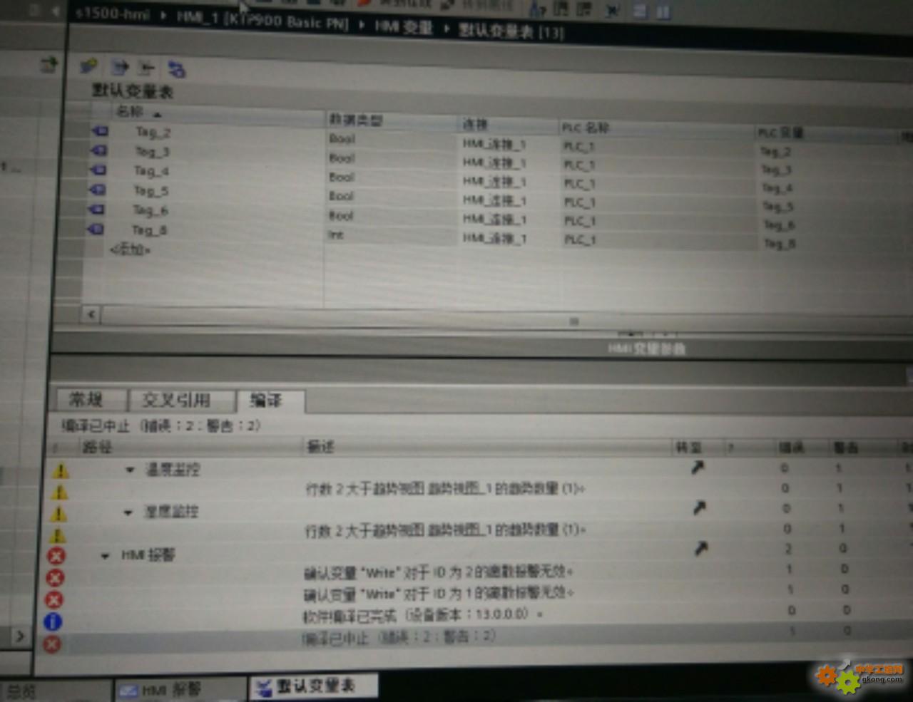

请确认你的报警变量类型为:INT或者UINT(内部变量),INT或者WORD(外部变量),数组不适合作为报警变量。

谢谢卡尔文老师
