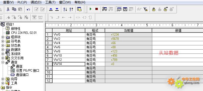

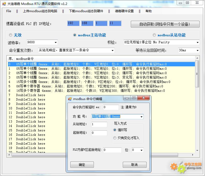

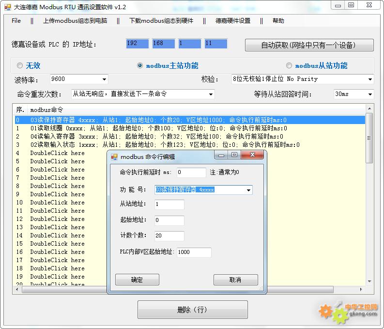

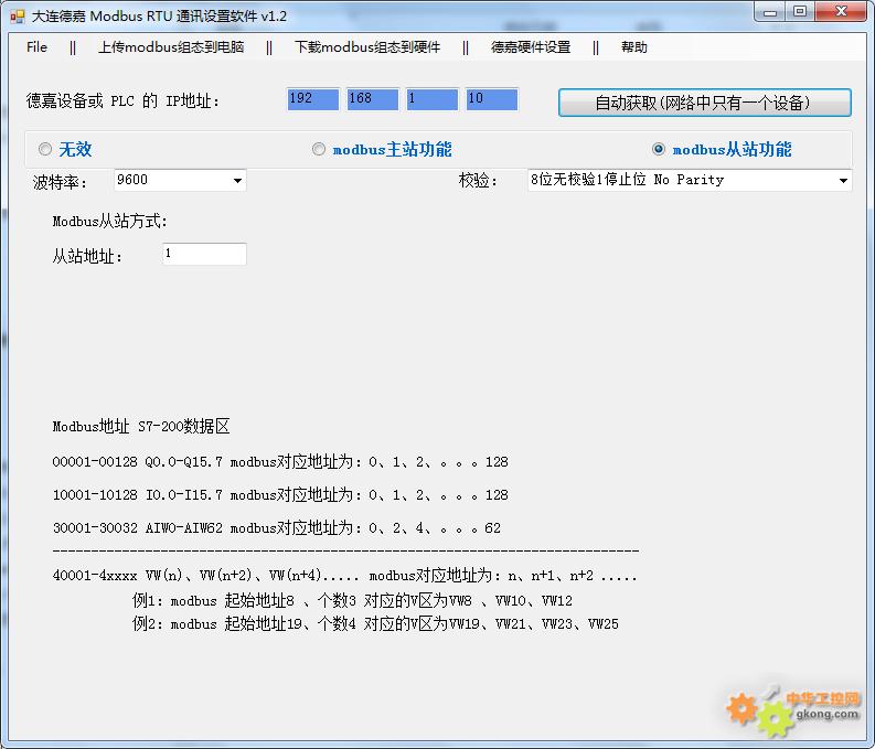

       就在这个金秋的九月,大连德嘉迎来了性价比最高的国产兼容西门子PLC,M02型PLC的最新升级,在原有的基础上又增加了内嵌Modbus 模式,从此使用到Modbus通讯您不必编程,直接在软件上填表即可实现Modbus的通讯。方式如下:
这个是做从站的方式的相关设置参数
这个是主站读的方式相关设置参数
这个是主站写的方式

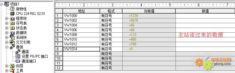

以两个PLC之间的Modbus通讯为例,一个PLC做从站,一个PLC做主站(读)的方式,监控数据如下:

1.modbus从站方式:
     只需填写波特率,校验方式,从站地址即可完成
     modbus地址与S7-200PLC的数据对应关系如下:
     00001-00128          Q0.0、 Q0.1 、Q0.2 .....  Q15.7
     10001-10128          I0.0  、  I0.1 、 I0.2  .....  I15.7
     30001-30032          AIW0、AIW2、AIW4..... AIW62
     4000n-4xxxx          VW(n)、VW(n+2)、VW(n+4) ......
                     例1: modbus 起始地址8  、个数3 对应PLC的V区为 VW8  、VW10、VW12
                     例2: modbus 起始地址19、个数4 对应PLC的V区为 VW19、VW21、VW23、VW25
2.modbus主站方式:
     首先填写波特率、校验方式、等待从站应答时间、命令重发次数(是指modbus命令发送后,如果没有收到从站的正确应答,是发送下一条modbus命令,还是再次或多次发送本条命令)
     主站方式可以有最多64条modbus命令,它通过在表中双击鼠标来添加或修改modbus命令行来轻松实现编程,这些命令从上致下按顺序不断循环发送执行。
     每条modbus命令中唯一要说明的是“命令执行前延时ms”,它是指该命令执行前要延时一段时间,主要用于给从站一个缓冲时间,一般情况下是无需延时的,填写“0”即可。
