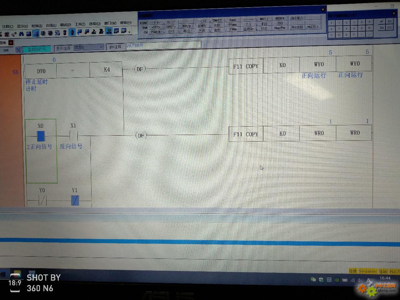

各位兄弟,松下plc程序,我用了copy复位y0,启动信号x0接通后,y0怎么显示是5???

不习惯可以用置位 复位之类的

你就清除一个脉冲的时间,可能你清除后又有条件接通了Y

我这就是一个正反转,就一个y0一个y1没有接通的地方啊

还是脚踏实地的写程序吧,不要动不动搞这高级指令,那高级指令的。这种区间传送适用于传送一些数据类的东西,不是万能药。
不管什么PLC的高级指令都不是万能药。
你这是用的什么软件?我没有用过这软件,不过,WY是插件模块输出,再者好象没有WY0这个地址。

我认为一定存在双重输出的情况,哪怕使用高级语言仍然会存在这个情况,如果可能,你需要上传你的程序到这里,我认为现有的程序截图不足以说明不存在双重输出的情况。

只有一个地方,输出y0,启动输出y1上面这显示6,

松下是这样的表示方式,WY0代表以字方式读写16个Y端口
WY0是由Y0-Y15组成的

问题是,模拟运行,怎么显示是5???

问题是,模拟运行,怎么显示是5???
上传你的程序。
