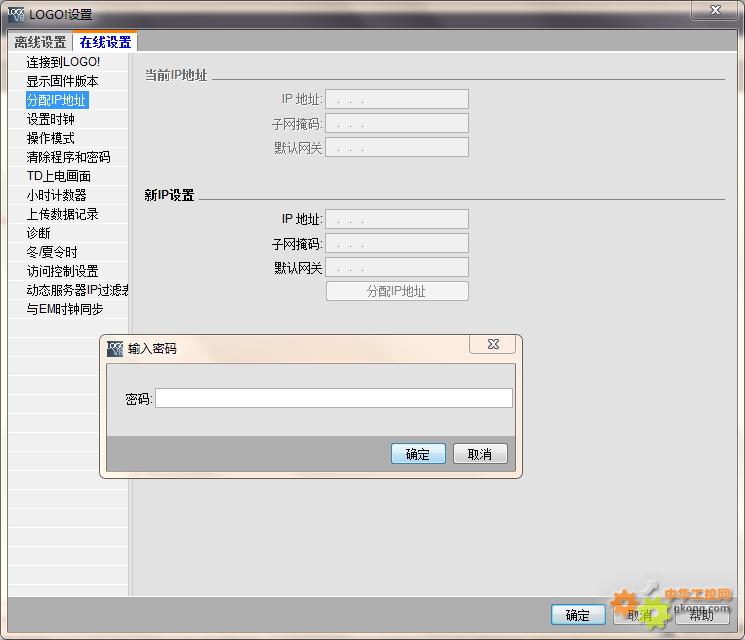

我现在软件版本是8.0。 LOGO!是8.2. 程序是用8.0版本编写的,我想把程序传到LOGO里,可以吗?
我试了一下,要求我输密码,可是我根本没设过密码。
也不清楚它要我输的是什么密码。
以防万一,我又特意把我的程序加了密码,可是显示输入的密码还是不对。

软件的版本不够,不认识 LOGO!8.2的 PLC,需要8.2的.

我也想试着更新8.2
但网上实在是找不到完整版的8.2,只用从官网下的更新包。但安装不上

西门子就这德行,都用他的产品了,还要软件授权。
你跟供应商反映一下,看看他能否开恩给你授权。

回复 #3楼 pan_xiansheng
这是需要授权的意思啊?

找到了8.2的完整版,已经解决了。
