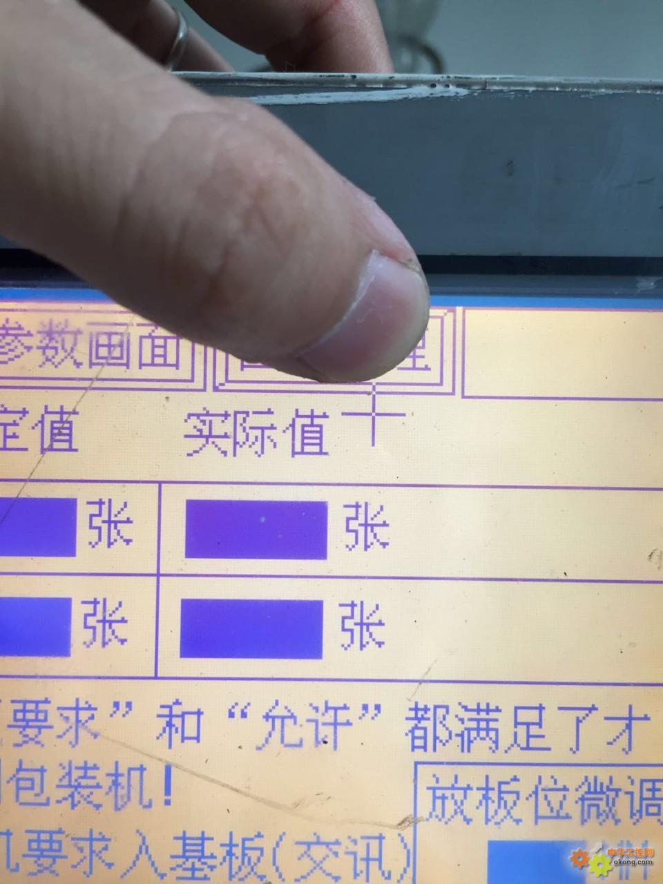

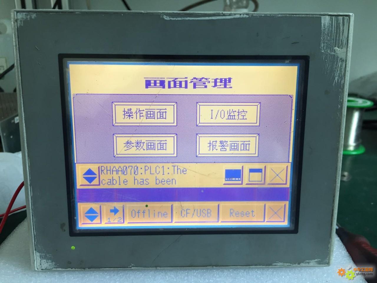

Pro-face触摸屏上电按触摸屏时位置有点偏移,我在网上搜了下这个型号的触摸屏没有校正这个功能,我在想是不是触摸板坏啦!求大神们告知

离线,找找菜单

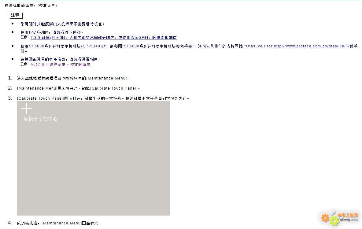

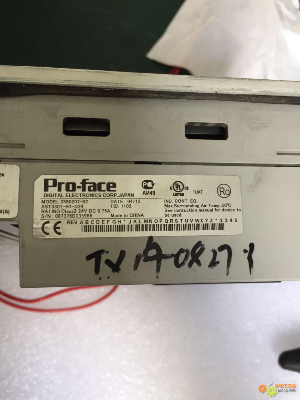

GP2000的是矩阵式的,不需要校正;
3000系列是可以校正的,你校正后如果还是这样,就直接送修更换触摸板;
