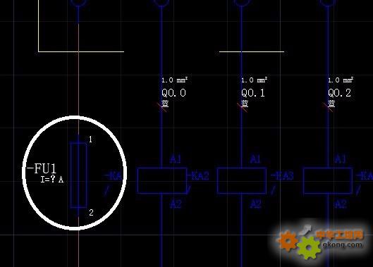

求问工控大神 图里的熔断器应该选择几A的,是根据所选PLC的数字量输出最大电流来选吗?
图二那样的就选I=2A的FU 有知道的告诉我一下,第一次画图不是很确定

这要加吗?从未加过,最多加在负载电源后面按电源额定电流算

按你所带的负载选,如果负载不超过1,就选1a,超过1就选2a。不过真的建议加中间继电器替换保险

继电器输出的,就加在输出的公共端上,电流值按你负载的大小放大点选用个保险丝就行了;

输出端增加保险的也有见过,但不多

我的方法跟3楼一样

好的了解了 谢谢大家

这个还没有考虑过,一般也没有看到过有加的,书上好像也没有要求吧,大家看看,有多少项目有加熔体呢。

我看我们部门工控前辈画的都加了熔断器 接扩展模块也会加

我觉得这是设计问题?一般的PLC输出电源是带短路保护的,只要负载的使用是正确的,加保险真的有必要吗?是不是做的有些过了?
