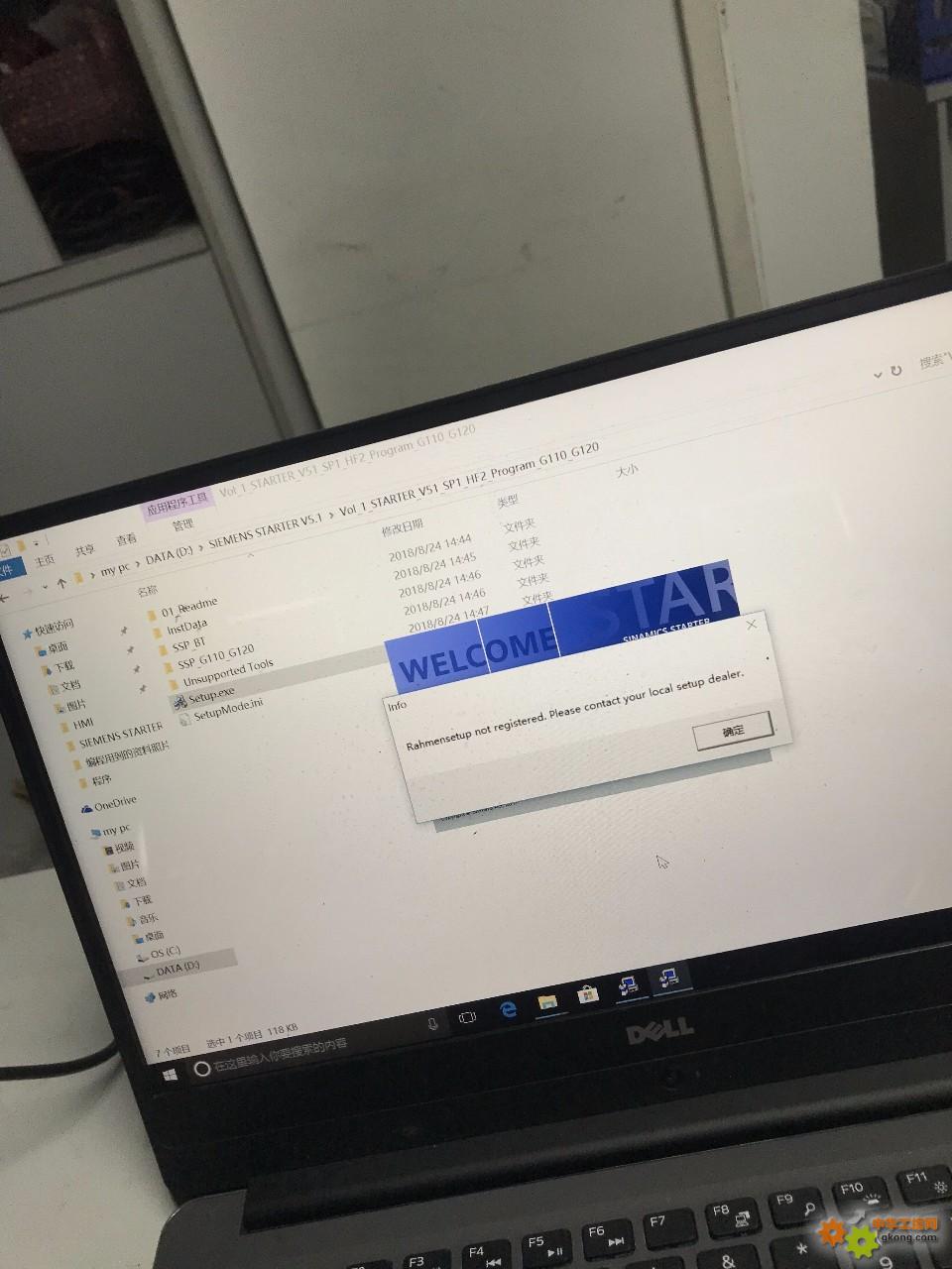

在win10 64位系统上安装西门子STARTER V5.1软件不成功,有如图的提示该怎么解决呢?

现在有这个提示都不知道怎么搞

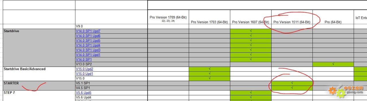

确保你的Win10为1511版本,然后安装,安装不上去再来提问。

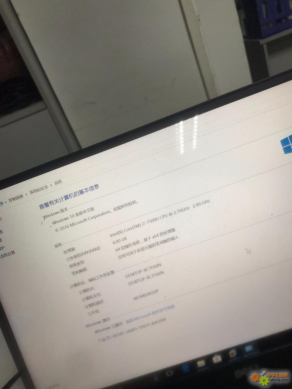

我怎么看不出我的系统版本号呢

能麻烦先将家庭版换成专业版吗?
