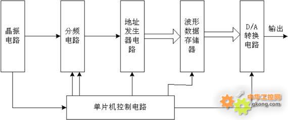

任意波形发生器的设计思想,是利用MATLAB的强大仿真功能,方便、快捷的生成给定频率、周期、脉宽的任意波形数据;并将数据预存在数据存储器中。在单片机控制下,利用CPLD电路产生地址读出数据,送入D/A转换电路,得到所需的任意波形信号。系统结构框图如图1;图中分频电路和地址发生器由CPLD实现。
图1 系统框图

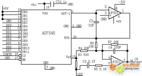

D/A转换电路
D/A转换电路的实现如图3所示。 电路中,AD7545将波形数据转换为模拟信号;LF353进行信号滤波和整形。
