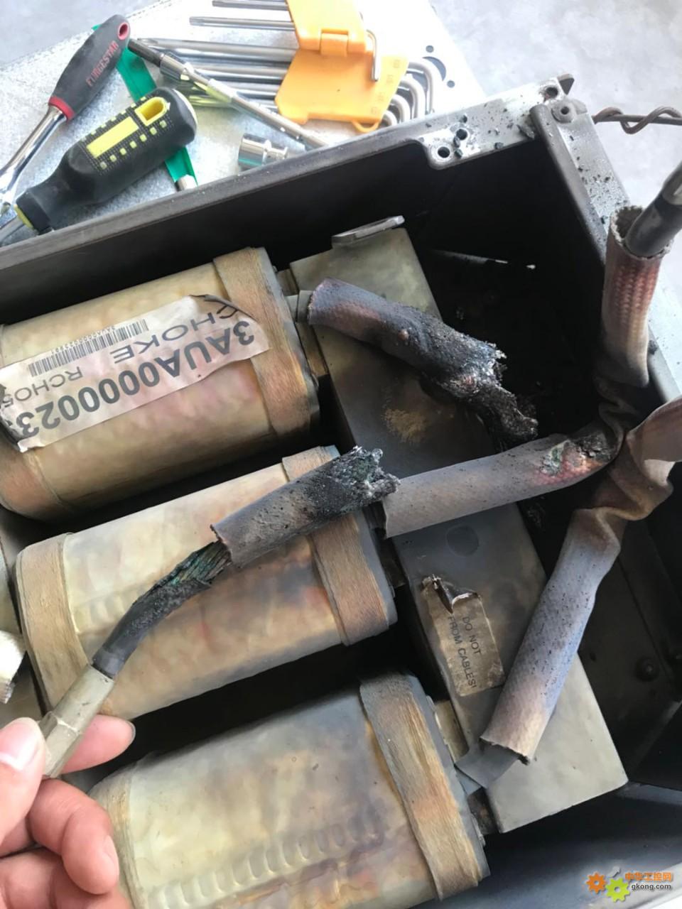

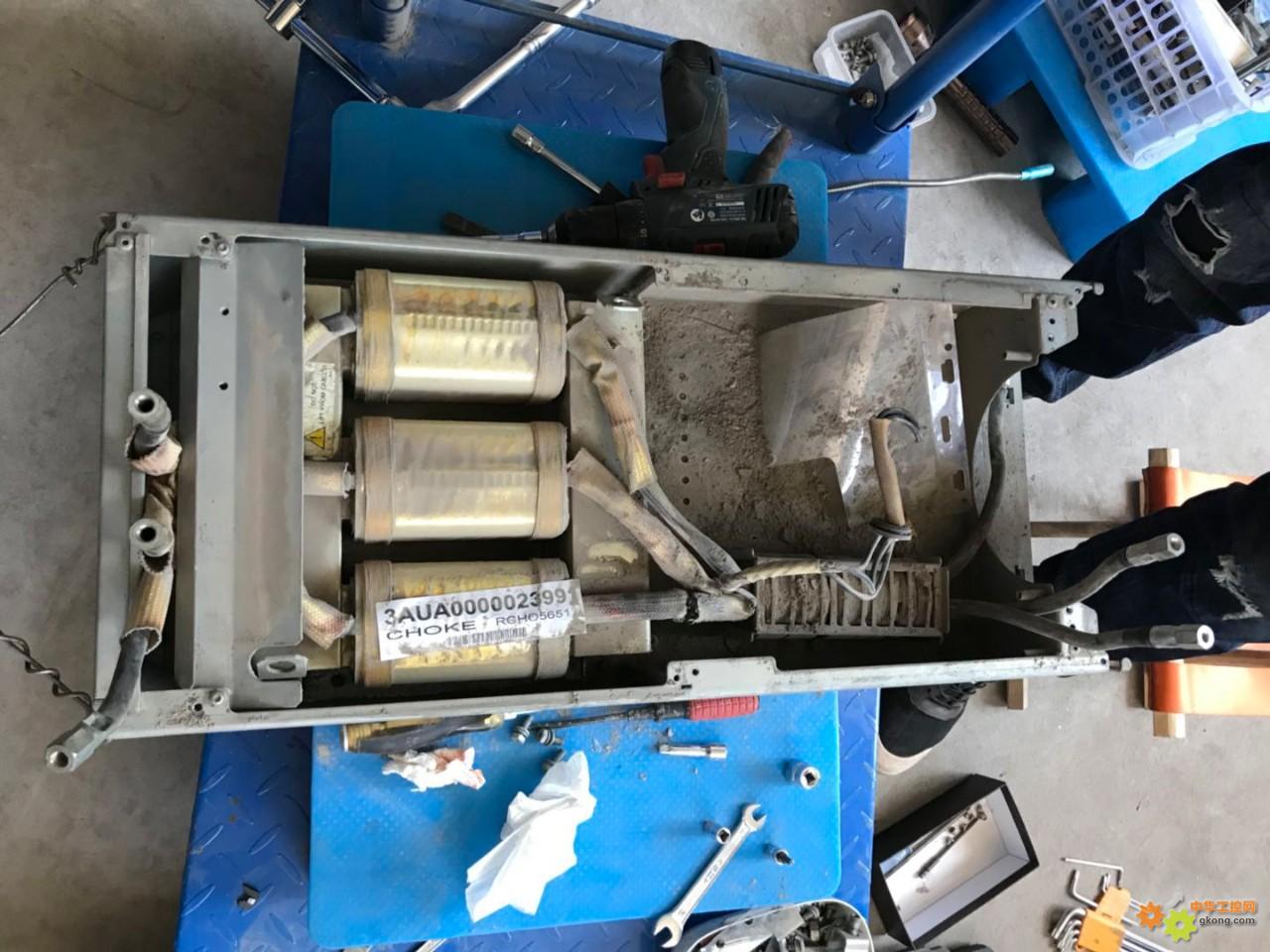

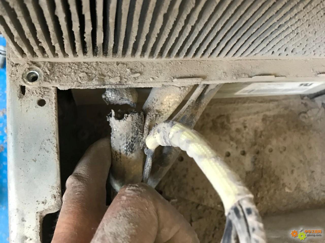

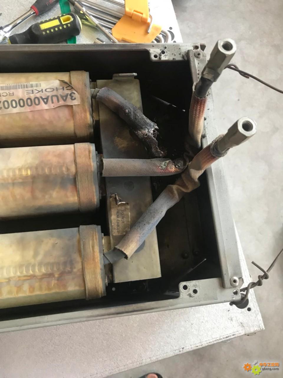

一台ABB变频器(风机负载)
①运行中报缺相,拆开检查A相(电抗器进线电缆)断接上运行正常!(只接了A相电缆)(测量了电容未发现异常)
过了10几天。。。。
②运行中报缺相,拆开检查B相(电抗器进线电缆)断接上运行正常!(接了A,B,C相电缆)(测量了电容未发现异常)
过了10几天。。。。
②运行中报缺相,拆开检查A相(电抗器出线电缆)断接上运行正常!(还未修复,,,一头雾水)

工厂里的几台大功率ACS550出现过同样的问题,都是电抗器接线烧断,没其他问题,处理线就好了

处理好这里就是那里有问题,都不是接头都是线断

叫人来测一下谐波吧!有开电容补偿柜的都是这种情况,我以前遇到过,总是烧电抗器。看看你的变频器前边有没有加什么电容补偿。

电抗器引线

烧的不是接头处

厂里好多台,别的都没事
