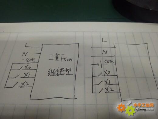

三菱FX系列PLC输入端这两种接法试了试,为什么这两种都可以?

后面的接法确定可以?

右边的接法应该是相当于串了一个电源进去了,长久使用应该不行

PLC内部已有电源,不需要第二种接法。

右边的是欧版的-ES后缀的接线方法;
而欧版的公共端不是COM,而是S/S;

试了一下,可以

应该是
