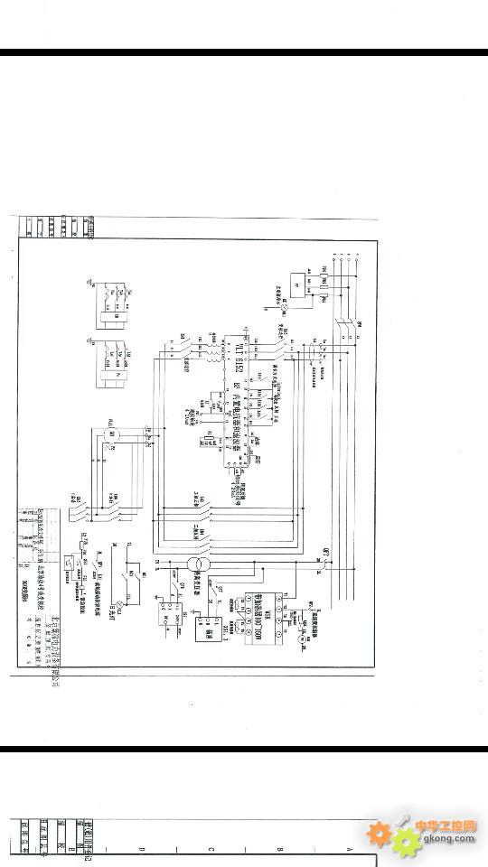

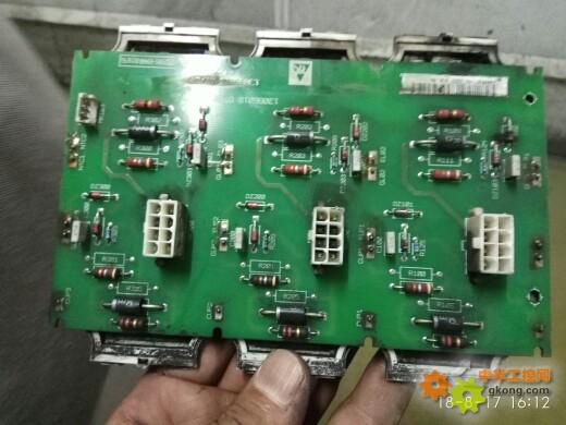

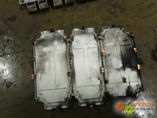

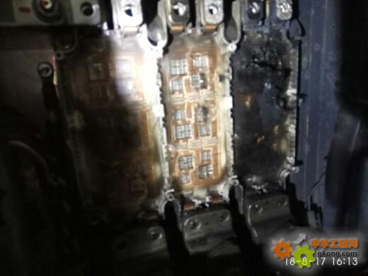

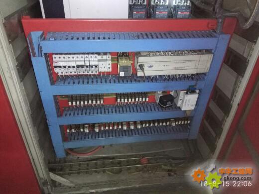

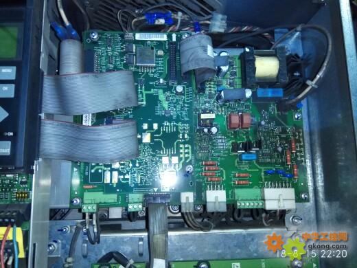

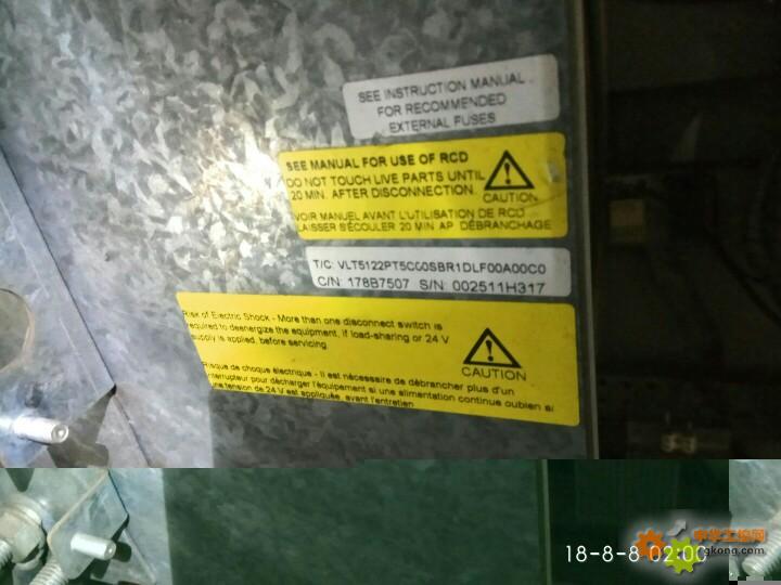

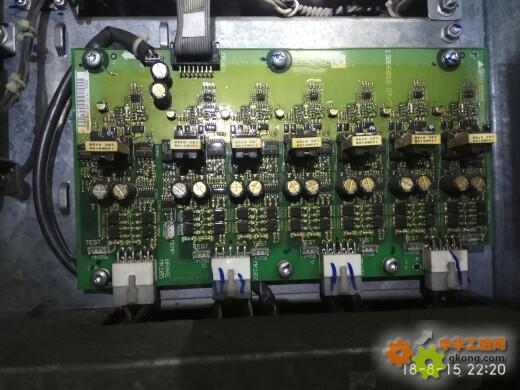

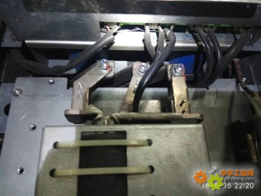

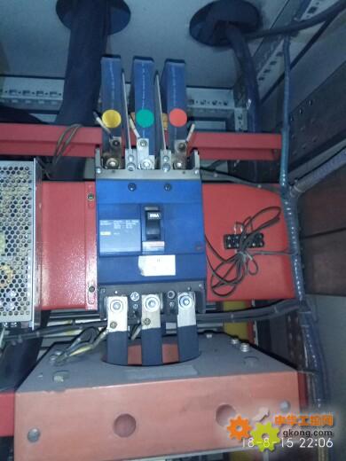

丹佛斯变频器输入侧接触器粘连,总电源空开跳闸。工作人员盲目合总电源空开,合闸后变频器逆变模块炸。想问问是盲目合闸造成炸模块,还是变频器内部本身就有问题造成接触器粘连跳闸的?就算不盲目合闸变频器也坏了。变频器内部两周前刚刚清扫过,谢谢大家!

地铁站内大风机变频器,110KW.

跳大闸,模块肯定已经炸了

在用的接触器不会无原因粘连,盲目合闸只是扩大了故障。

发表于:2018/8/17 7:52:14
回复 #4楼 goldage
现在确认模块是在跳总闸时就炸了,盲目合闸扩大了故障。谢谢大家!

发表于:2018/8/17 18:43:01
模块及相关板子哪有卖的?丹佛斯5122系列,谢谢大家!

跳闸我处理都是首先万用表测量再说,万用表测试初步正常才试合闸一次
