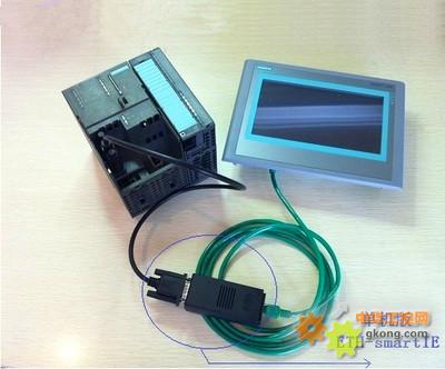

       西门子出厂的SMART LINE精彩系列触摸屏是给西门子S7-200/200SMART PLC用的,因为它的性价比非常好,所以在工程上能够节省很多成本,很多项目上,触摸屏选型方案上大多会选择这个触摸屏。
       大家都知道西门子生产的300PLC,有的CPU是带网口的,如CPU 315-2 PN/DP;而有的CPU是经济型的不带网口的,如CPU314。
       这样如果想要用不带网口的300CPU和西门子SMART触摸屏通讯,就得需要在中间加个转换器了,所以,大连德嘉研发出的S7-300以太网模块ETH-smartIE可以将300PLC和SMART触摸屏通讯起来,将300的MPI口转成以太网口,然后连接SMART触摸屏进行通讯。

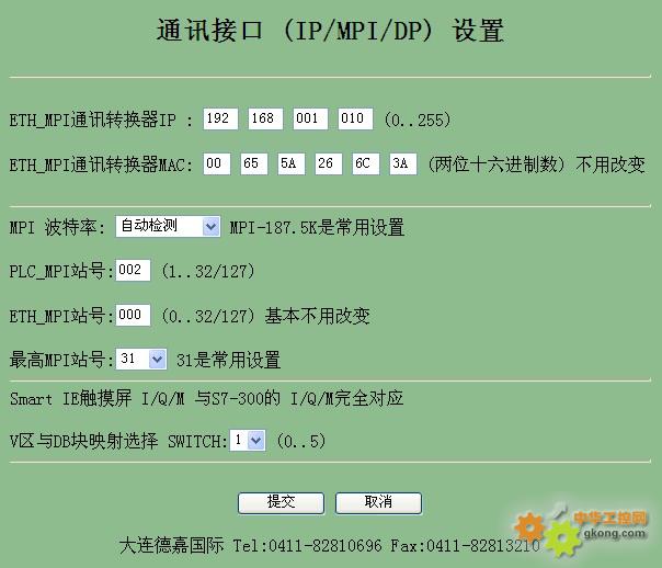

西门子SMART?LINE触摸屏的[I、Q、M、V]与S7-300/1200?PLC的[I、Q、M、DB]相互对应,除V区与DB块要通过ETH-smartIE的SWITC值来确定对应关系外,其余都是一一对应关系
SMART LINE触摸屏对应S7-300/1200 PLC
Q区(0-32767)----Q区(0-32767)
I区(0-32767)----I区(0-32767)
M区(0-32767)----M区(0-32767)
V区(0-32767)----DB块......
具体对应关系,详见官网
