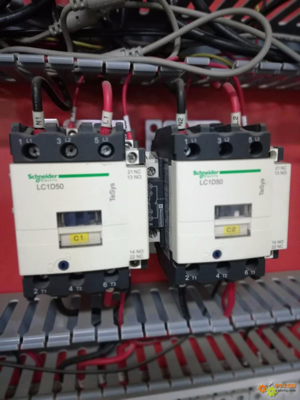

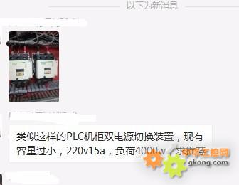

这是群里的消息,两个交流接触器中间好像就是,应该是施耐德的,第一次见这个,有资料吗?请求大神做讲解!

中间是个互锁杆吧?

正泰的也有同样的产品,也可用于类似场合,不过最好用同一家工厂的产品。

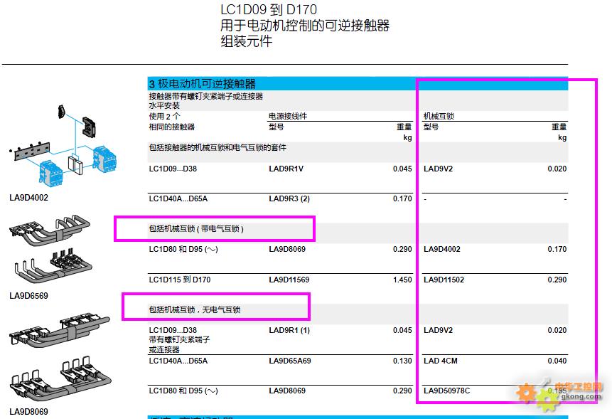

隶属于施耐德TESYS系列,接触器互锁的套件,可能是机械的,也可能是机械的带电气的,注意区分。

中间就一个互锁的元件,公司双电源以前经常用这个

这个用在双电源上好用吗?他这种互锁不是都是用到电机启动上面吗?

双电源切换应该用这种机械式的互锁,我们原来用电气互锁,时刻担心出问题。

现在变频器应用太广泛了,所以正反转控制都不用这个了;
以前不用变频器,电机正反转二个接触器中间都带这个互锁杠杆的;

这应该就是电机正反转使用的那种带有机械互锁的接触器组合

负载驱动输出上用是可以的,因为互锁接通切换需要时间,不是实时切换的,切换时间级别远远不及UPS,不能用作电源进线切换的,绝对不可能用于PLC控制器供电的。
