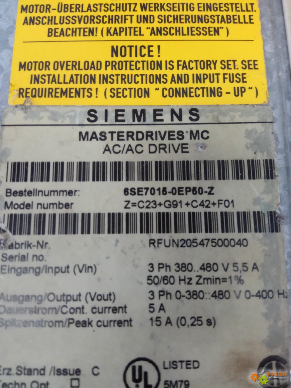

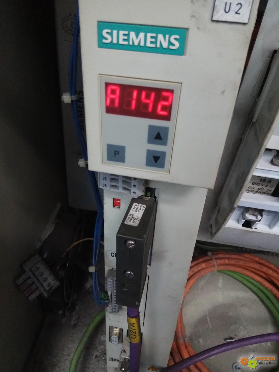

西门子驱动器总报警怎么回事

是带单轴的伺服驱动器吧?可以查下报警代码?看着是个A的报警,停机吗?

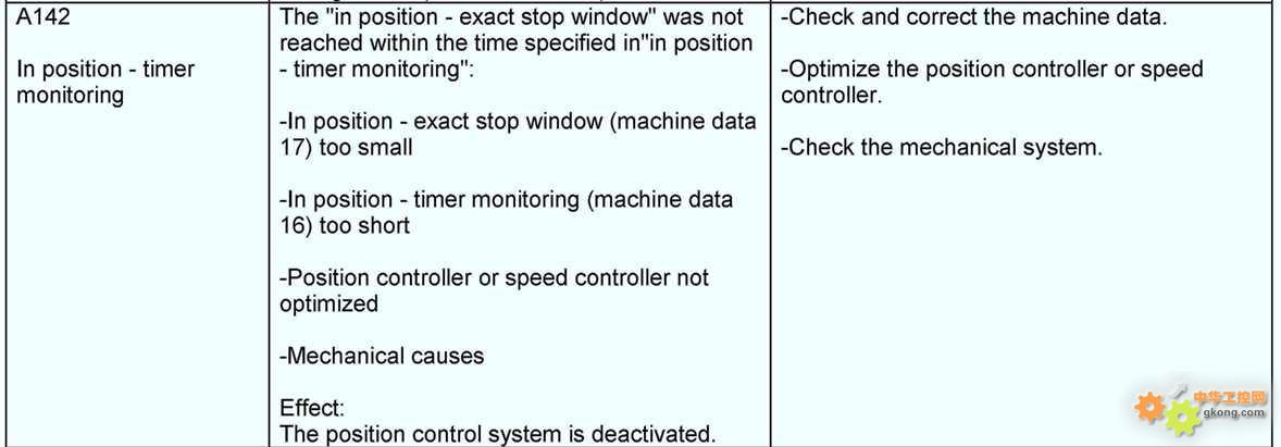

这个系统是MC的。伺服系列的。他的手册都是英文的。只找到了报警信息,自己翻译一下吧。好吗?
