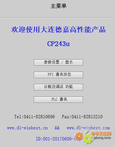

将CP243u转换器相连的PLC要上电(注:CP243u转换器是由PLC供电的),同时要将CP243u与计算机用网线连接好,(由交换机连接到C243u和计算机)将计算机IP地址设置为(192.168.1.100),掩码(255.255.255.0),网关(192.168.1.1),?最后在计算机的IE浏览器中键入192.168.1.222,就可进入CP243u的主菜单(如图所示):

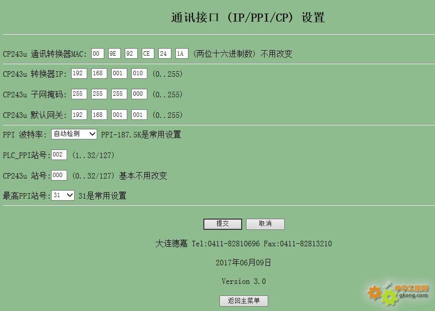

用鼠标点击[参数设置/显示]进入设置画面:
