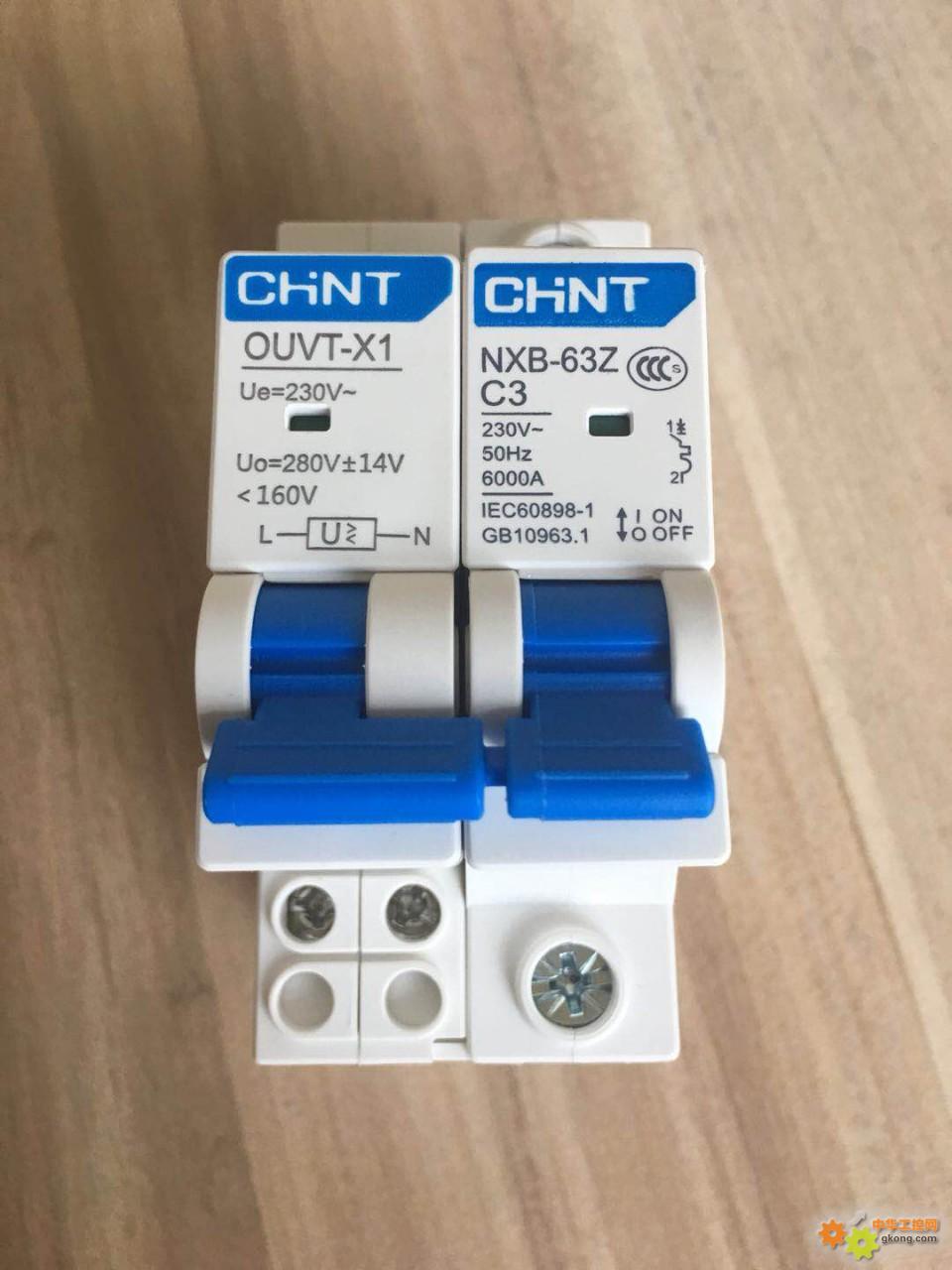

最近接到几起PLC因电源电压过高(误接380V),和电压过低(零线断)而烧毁的情况,PLC正常输入电源为85 ~ 264 V AC
使用这种过欠压保护器能起到作用么?
不知道PLC可承受过欠压的时间,是否大于保护器的脱扣时间

说个没技术含量的方法,找个便宜的220伏输入的开关电源板,通过过压欠压保护器供电,通380伏,看跳闸动作是否来得及。供电回路里一定要串个小熔断器。
欠压瞬间应该不会造成损坏,这种保护器应该没问题。

对的,欠压很容易就试验通过了,零件不接就行,完美通过。
主要是过压,总不能拿PLC来做试验吧?成本太大

加个隔离变压器,接线永远都是220

怕高压烧毁PLC,最安全的办法是给PLC加个AC220V/110V变压器,成本极低,正常电压时PLC上是AC110V可以工作,就算不小心接入AC380V,PLC上电压也只有220V;

成本低的过保护器吗?20多元一个
变压器考虑过,当然保护最好,只是缺点也有:
1.外形较大,紧凑的柜子里容不下
2.寿命不长,易受环境影响烧毁

一个小形PLC至多也就几十W,体积不可能很大的;

选DC24V供电PLC,配合开关电源使用

一直使用S7-200 SMART的PLC,24V电源的只有晶体管输出,不适用
比较完美的办法,也符合实际。
