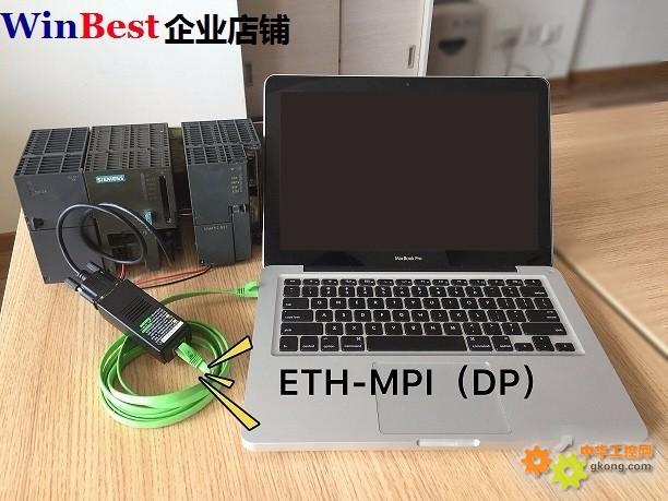

      ETH-MPI(DP)是目前最流行的西门子 S7-300PLC 用以太网转换器,使用方便,无需在上位机和 PLC 中添加任何程序,安装后立即可以使用。
      它将西门子 S7-300 的 MPI/DP 协议转换为西门子 Profinet 协议(TCP/IP 协议), 使其可以与各种上位软件 (如 WinCC、组态王、力控等) 实现通讯,并可以同时连接 Step-7 对西门子 S7-300 进行编程。
      可以自动检测波特率。它与西门子以太网通讯处理器 CP343-1 功能相似, 可替代西门子 CP5611通讯卡和西门子 PC adapter 编程适配器。
      通过MPI/DP口转换成一个网口,这种情况被中小型企业广泛应用,如化肥厂、化工厂等,主要使用312、313CPU,不需要去采购像315-2PN/DP这种CPU,使用这个ETH-MPI(DP)转换器能够节省很大成本。
硬件连接图:

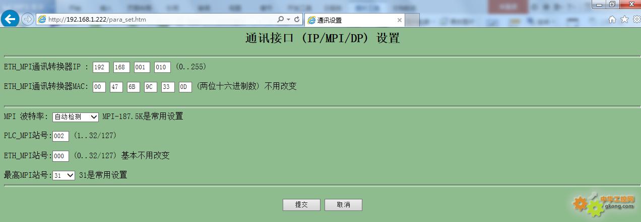

参数设置:将模块按硬件连接图安装好之后,IE浏览器输入192.168.1.222进入模块参数页面设置

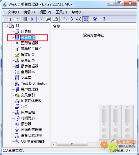

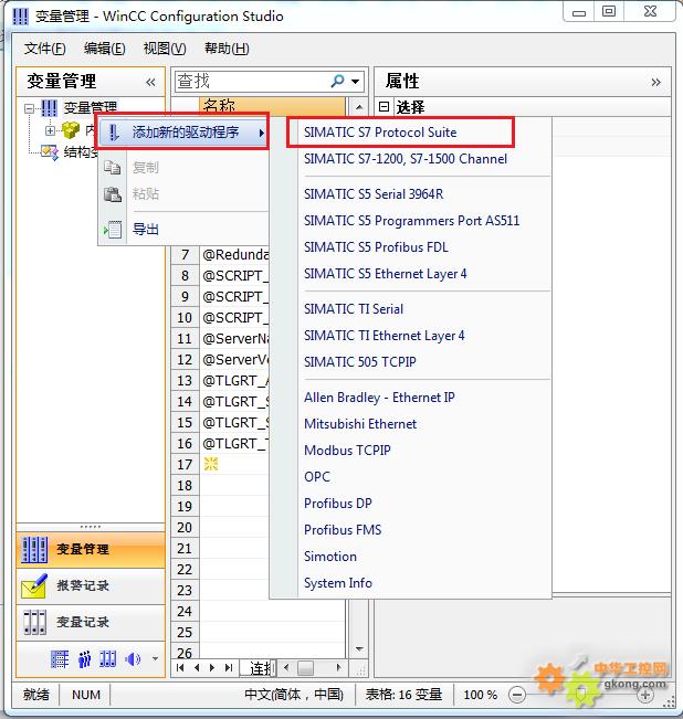

1. 打开Wincc,双击变量管理,打开变量管理器,添加驱动:
2. 填右键单击变量管理,在弹出的菜单中选择添加驱动,SIMATIC S7 Protocol Suite,如下图所示

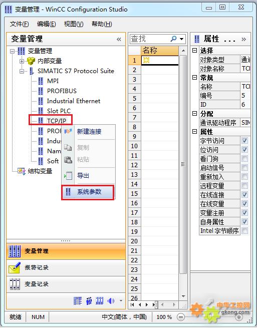

3. 添加好驱动之后,右键单击SIMATIC S7 Protocol Suite下的TCP/IP,在弹出的菜单中选择系统参数

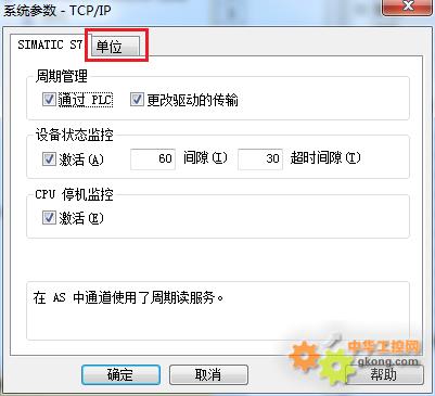

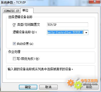

4. 在弹出的对话框中点击单位选项卡
5. 在逻辑设备名称选框中选择驱动为:网卡名.TCPIP.1

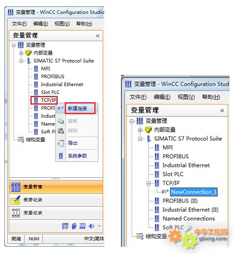

6. 再回到变量管理器中,右键点击TCP/IP,选择新建连接,在TCP/IP选项下会生成一个名为NewConnection_1的新连接选项。

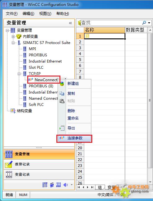

7. 右键单击NewConnection_1,在弹出的菜单中选择

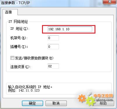

8. 在弹出的对话框中填写ETH-MPI(DP)的IP地址,192.168.1.10
9. 现在连接已经建立成功,已经可以建立变量和画面了。

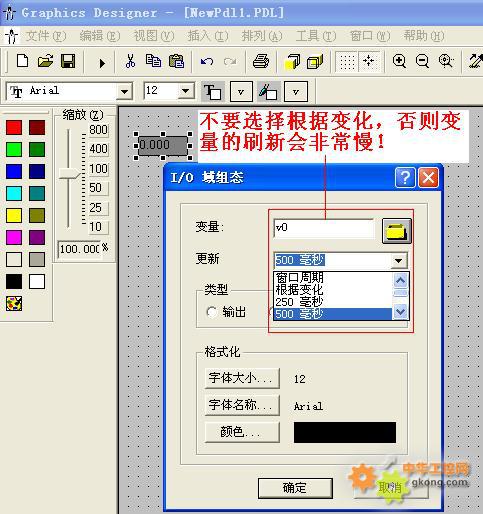

10. 注意了:出现数据变化很慢的情况请参看下图!
