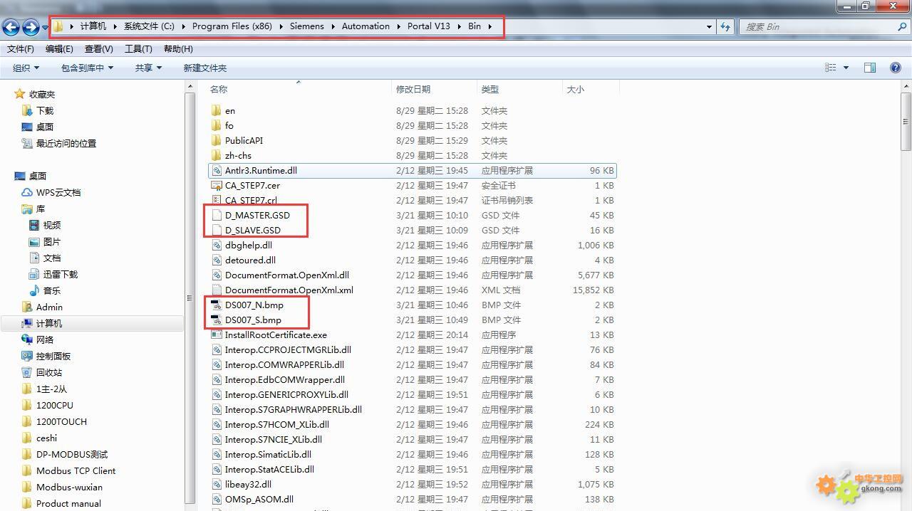

1.首先将大连德嘉国际电子提供的 GSD 文件 D_MASTER.GSD 拷贝到 C:\Program Files (x86)\Siemens\Automation\Portal V13\Bin默认目录下;
产品图标 DS007_N.BMP 和 DS007_S.BMP 文件也拷贝到C:\Program Files (x86)\Siemens\Automation\Portal V13\Bin默认目录下
(一般默认目录是这个)

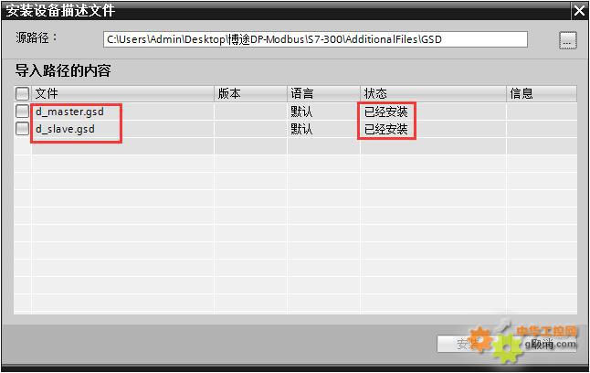

2.在博途里菜单栏里的“选项”的安装GSD文件

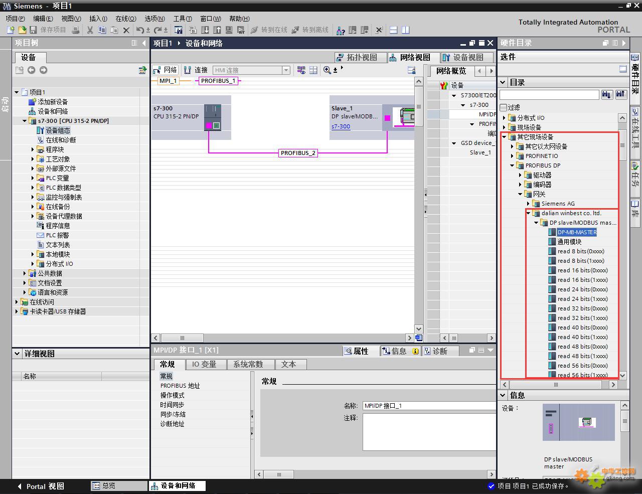

3.然后在博途里硬件组态,添加DP Slave/MODBUS Master(这里以Modbus主站为例)

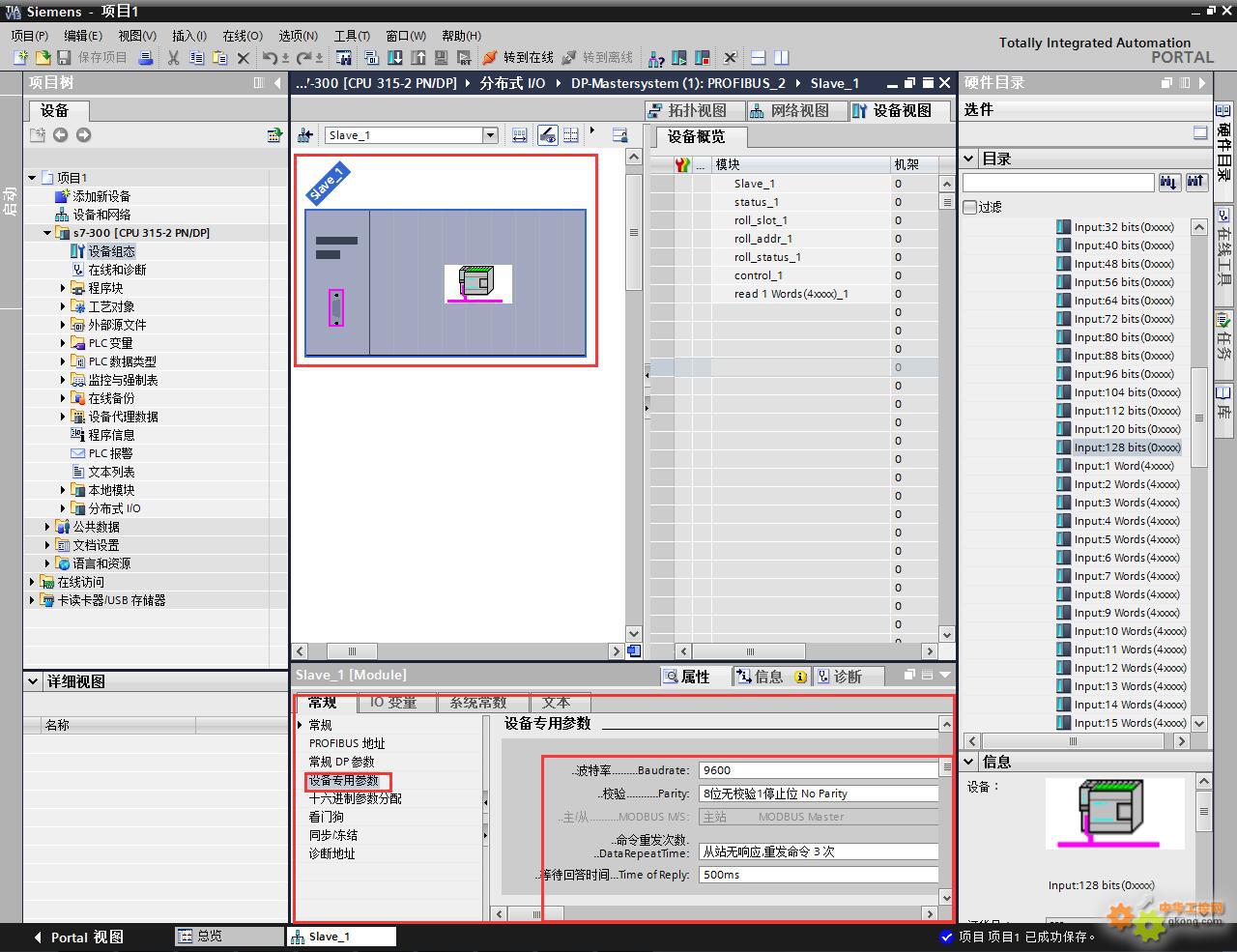

4.设备组态DP Slave/MODBUS Master,然后设置相关参数

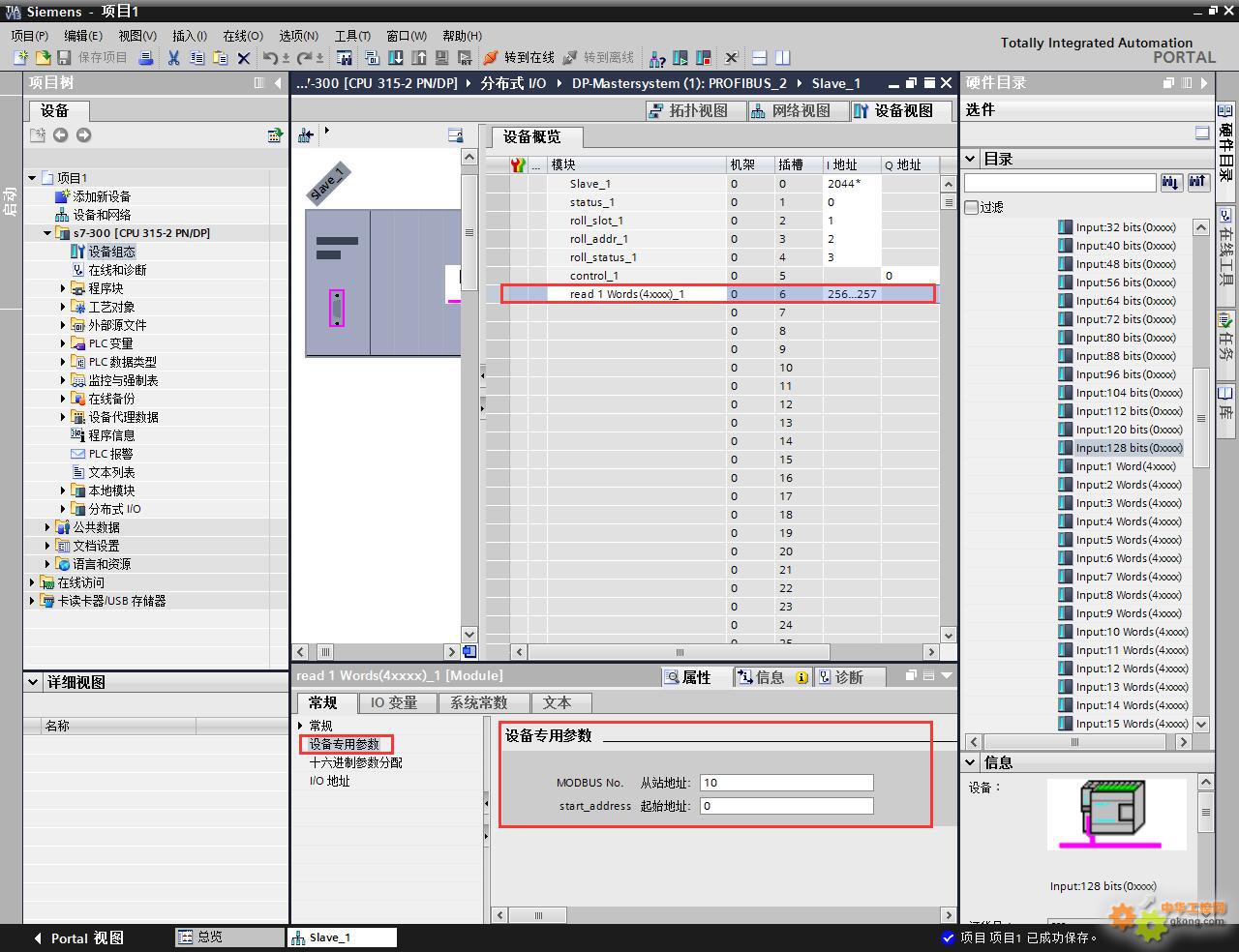

5.在6#槽里添加个read 1 Words,然后设置从站地址、起始地址相关参数
最后再配置一下Modbus从站那边的参数
