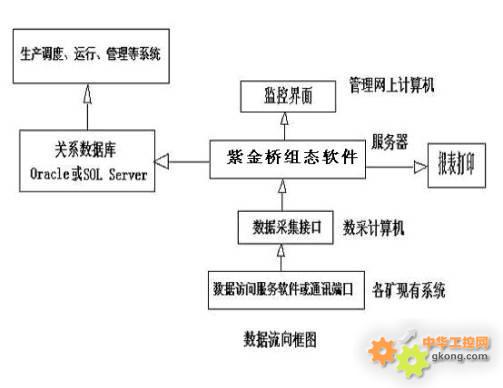

本系统实施共分为三块:开发已有控制系统数据采集接口、组建实时数据库和用户组态三个部分。系统网络图和数据流图如下所示:
开发已有控制系统数据采集接口是整个系统建设的技术关键和技术难点,有些煤矿早期投用的控制、监测系统,由于当时技术水平限制,根本没有提供外接数据接口,这些系统连接起来比较困难,一般要找原始厂家解决问题。90年代新上的控制系统一般都具有各种各样外接数据接口,利用紫金桥工控组态软件提供的丰富数据外部接口协议、手段和标准,就可以完成开发已有控制系统数据采集接口的工作。
与已有控制系统建立通讯以后,按照整个煤矿安全生产监控系统建设的要求,组建实时数据库和用户工程组态,完成整个系统所要求达到的各项功能建立。
