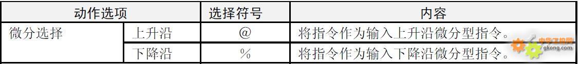

欧姆龙CP1E-N20DT-D型号的PLC,编程时SET与@SET的区别,请高手指点,谢谢!

发表于:2018/7/24 20:52:46

一个接通一直执行、一个只执行一次;

你好,如果我程序里做过@RSET W10.01这个的话,在程序别的地方是用W10.01的上升沿还是下降沿呢?

以下是引用haoran710在2018/7/24 22:06:43的发言:
不明白。
@RSET W10.1,前面接通只是上升沿复位一次而已。
没有啥特殊的。

回复 #4楼 bnnyygy
你好,    @RSET W10.1,前面接通只是上升沿复位一次而已。  那就是在别的地方我可以用这时的W10.01的下降沿吧?

以下是引用haoran710在2018/7/25 11:11:42的发言:
被你绕晕了,
加@的意思是,前面条件成立只复位一次,需要再次复位必须断开前面电路在接通才有效。

回复 #6楼 bnnyygy
你好,我的意思是在执行@RSET W10.01的瞬间,在别的地方需要用W10.01控制时,我要用W10.01的上升沿还是下降沿呢?或者就用W10.01的常开点表示吗?

以下是引用haoran710在2018/7/26 7:34:17的发言:
@rset 复位W10.01,复位过后,W10.01就是OFF状态了。
常闭也行 下降沿也行

发表于:2018/8/30 8:57:08
加@只会在有从off到on变化的时候执行一次
不加的话,只要条件处于ON状态,那么每个扫描周期都会执行
