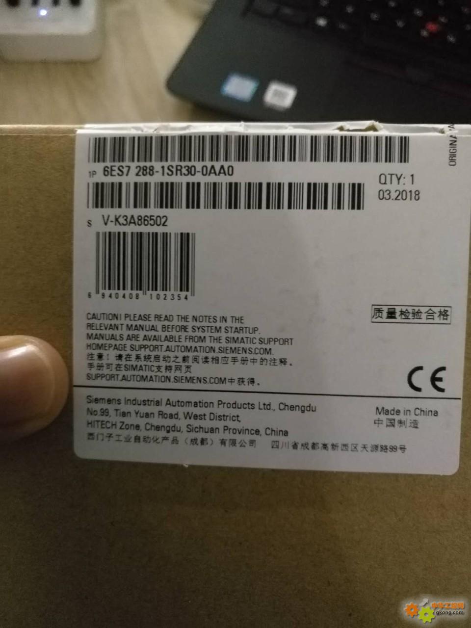

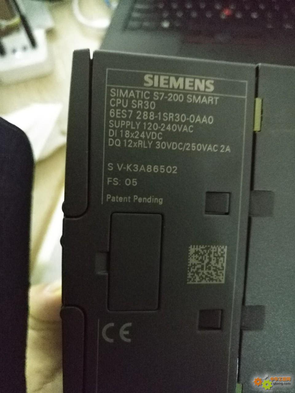

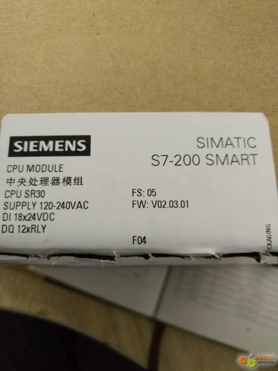

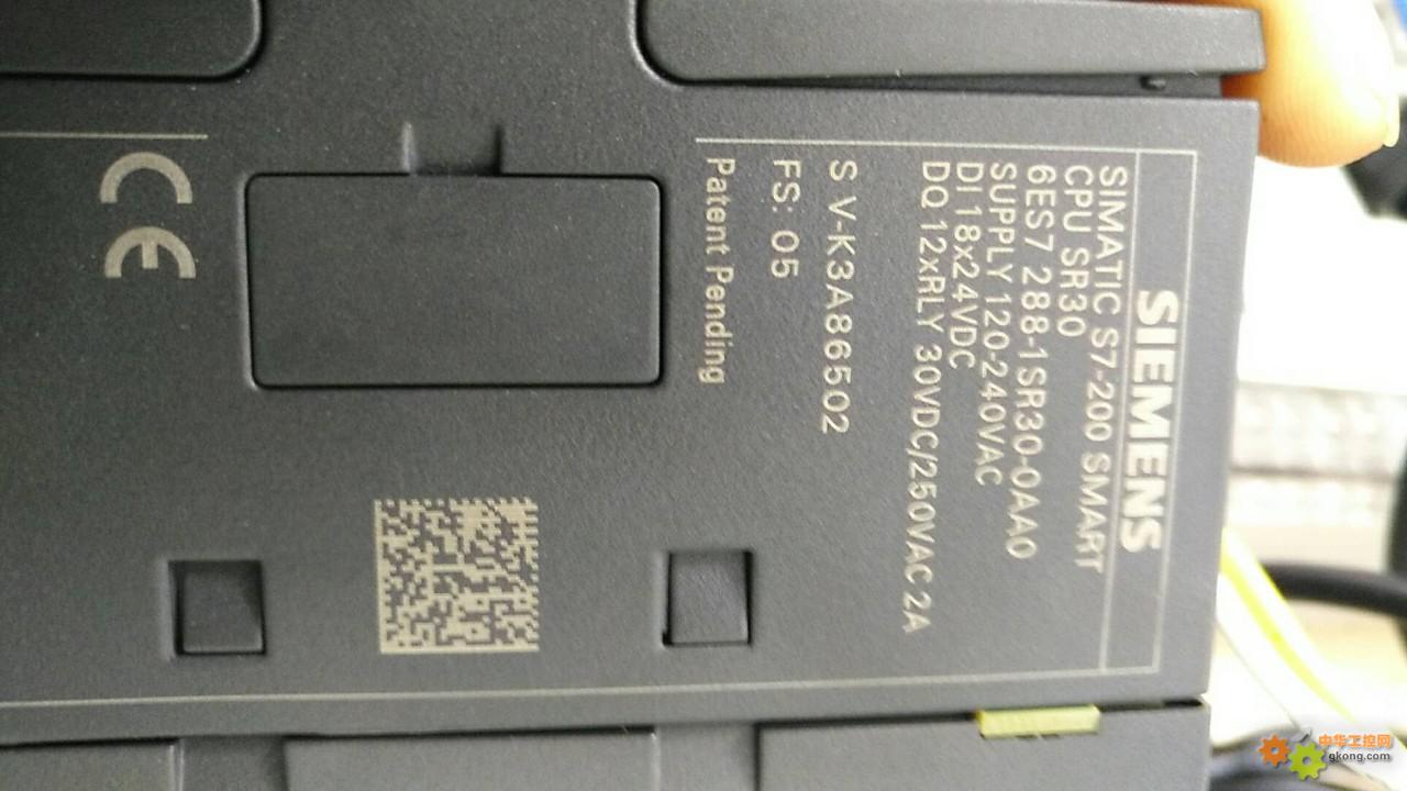

哪位大神有时间抽出一分钟给我回个帖子,我想问下西门子s7-200smsat程序下载或上传只能用以太网吗?不能用通讯电缆吗?这是我刚买的

我记得版本在2.2以上就可以和200一样

看版本,最新的,可以使用PPI电缆通过机器本身上面的RS485通讯口上传下栽。当然STEP 7-MicroWIN SMART也应该升级到V2.3才有此功能。

据说2.3版本可以用下载线下载,话说还是用网线舒服啊

smart v2.3版本软件,固件版本V2.03版本,可以使用网线和PPI通讯线两种方式下载程序
