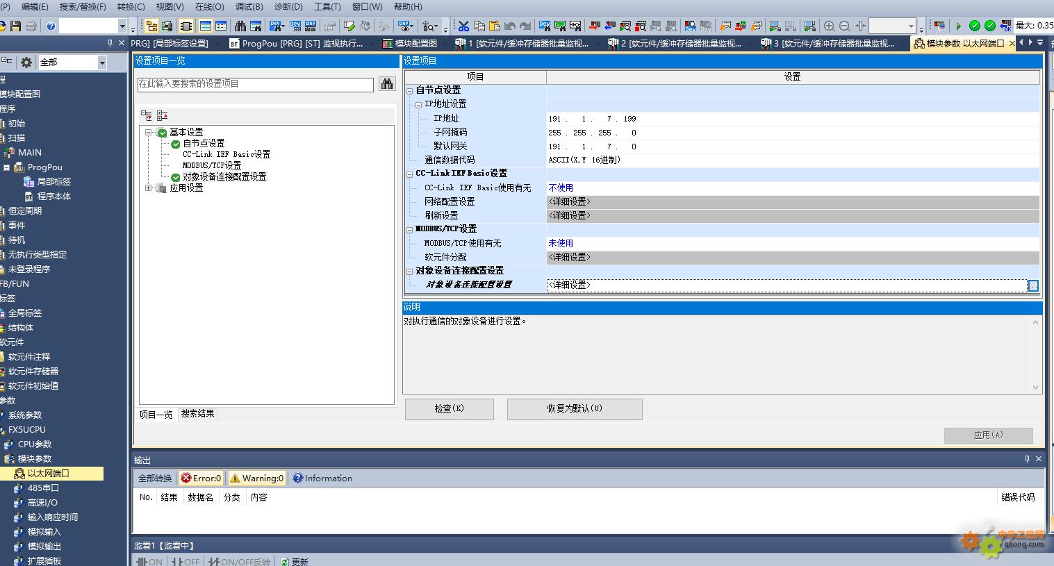

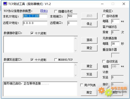

如题,想用三菱和机器人通讯,用ModbusTCP协议,下载了两个TCP测试工具做测试。发现三菱做服务器时,用客户端工具可以实现。反过来如果想让三菱FX5CPU做客户端,用服务器工具测试却怎么都连不上。(改工具在西门子测试的时候时有效的,不存在问题)请问该如何配置三菱的以太网配置才能实现?

如图

可以把测试程序和测试工具贴出来,手头上正好有PLC,可以帮忙测试一下!

发表于:2018/7/31 17:32:43
FX5U是三菱plc自带以太网口唯一可以做服务器的plc,做服务器比较方便,拉个modbus tcp的连接就好了。做客户端的要用ACTIVE通讯,然后调用通讯协议来实现,具体有需要讨论的加我qq2794333140
