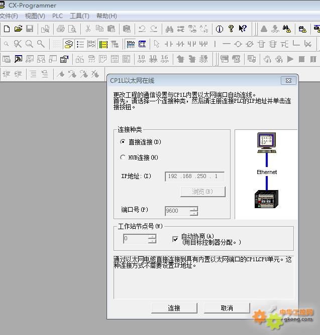

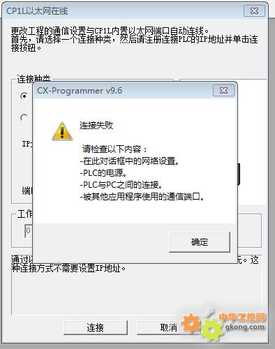

CP1L以太网连不上电脑

CP1L-EM40DT-D CP1L以太网在线

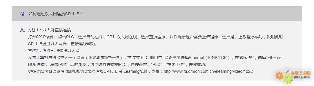

电脑ip要与plc在同一网段上比如都是192.168.250.***。

我也是同样的问题,突然间不能连接了,换台电脑可以,请问解决了没有?
