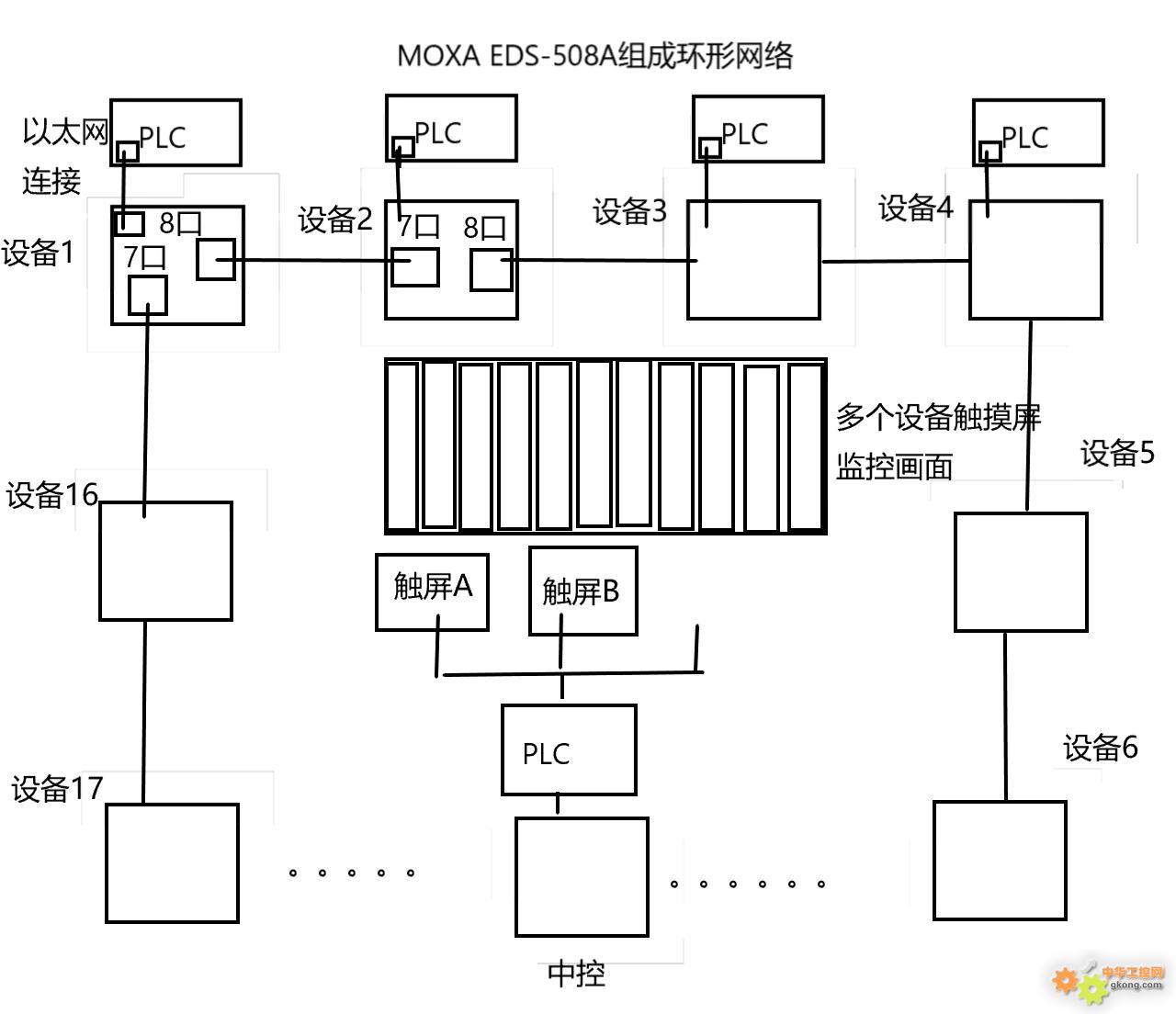

目前我们有一套大型移动式车载设备,有多个机组组成,每个机组上有一个moxa的EDS-508A 8路电口管理型网络组成一个环形网络如图环形所示:这个网络近期出现一个非常奇怪的问题,设备在线运行过程中,有部分设备在总控整机出现掉线现象,而且每次出现的没有规律,有时一两台设备掉线、有时多台设备掉线,一般过个一二十秒网络又会恢复,但是不知道什么时候又会出现,总控有一个PLC通过环网读取写所有其他PLC的数据,这个PLC上挂了两个触摸屏,通过触摸屏对所有数据进行控制和监控,MOXA交换机是按照网上常规的配置方式进行的配置,7、8口配置成环形网络接口,现场所有的通讯线路采用的网线,请大神们指教!

各位大神都没遇到过吗???这么冷清。
