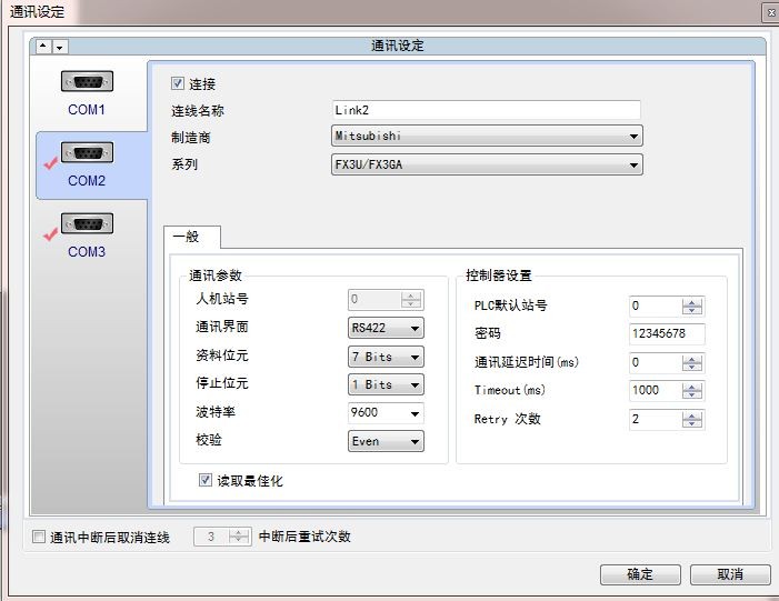

有一台设备需要3轴伺服,3轴步进想用两台FX3U与一台DOP-B控制,应该如何连接,如何设置。请教各位工控大师!

你这个屏后面有几个接口,是否支持多通道连接,最好是有这多通道功能。
不然就用两个PLC通信,再其中一个连屏。

发表于:2018/7/18 14:31:25
以下是引用水电维修在2018/7/18 12:08:27的发言:
一台PLC上接3台伺服,一个PLC上接3个步进,DOP-B的COM2接一台PLC,COM3上接另一台PLC。

DOP-B用的哪一款?
型号不同后面通讯口也不一样的;

发表于:2018/7/18 15:05:36
以下是引用ZCMY在2018/7/18 14:59:01的发言:
DOP-B用的哪一款?
型号不同后面通讯口也不一样的;
B05以下的机型可以在PLC侧加装FX3U-485-BD。

以下是引用水电维修在2018/7/18 15:05:32的发言:
那两个plc间的程序可以连起来吗,N:N?
你需要加装通讯模块或者通讯板。
话说连在一个触摸屏上了还要N:N干什么呢?
