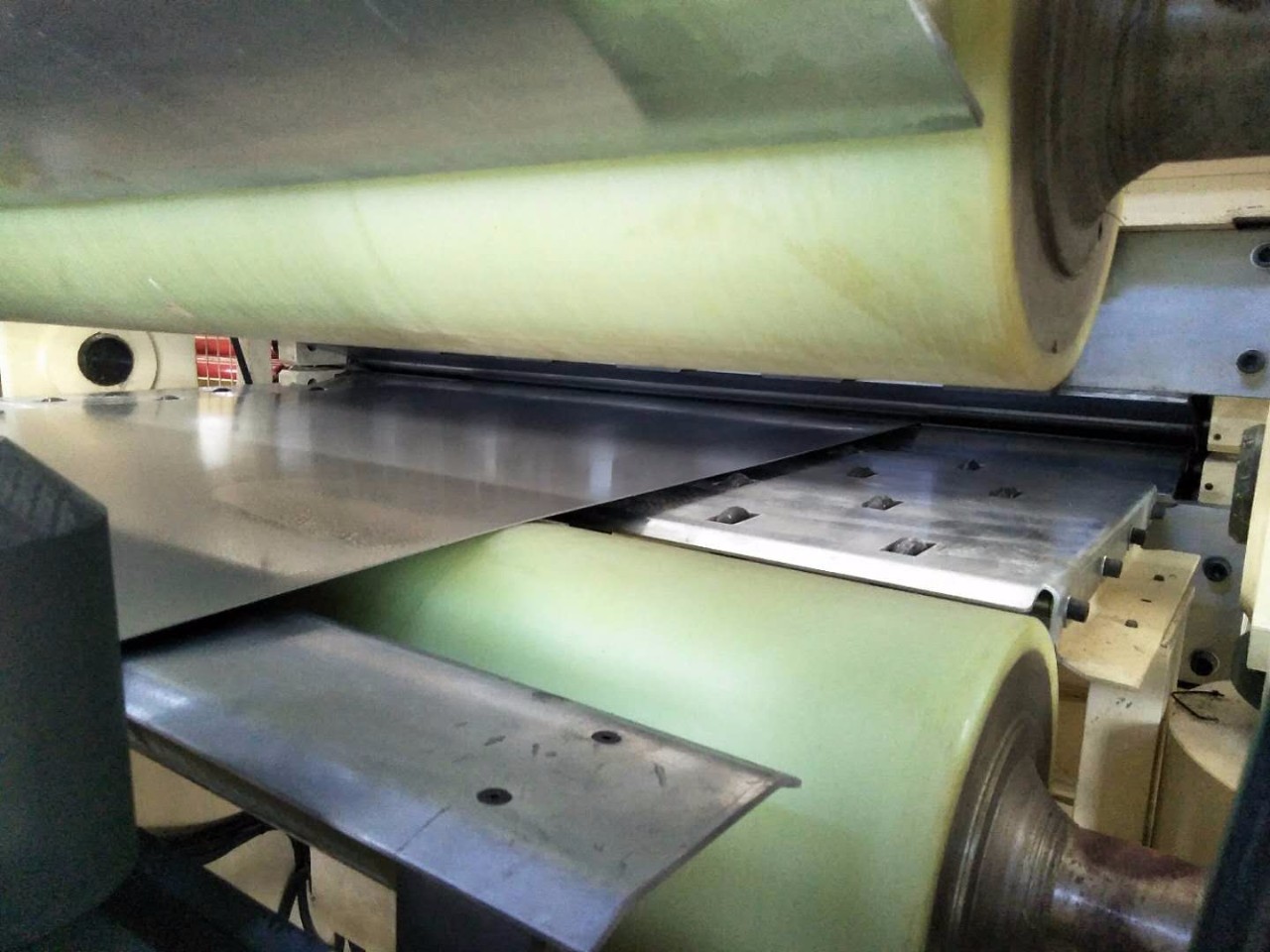

设备为滚轮送料机,当材料较薄、有油污、线速度较快时会导致滚轮打滑从而出现送料误差,之前我们采用的方法是伺服自带全闭环单元做全闭环控制,即外部测长装置编码器直接接进伺服放大器,通过伺服内部运算实时修正补偿,精度确实提高了很多!随之而来的问题也有,那就是定位速度上不去。现在有个设想,想通过QD75定位模块脉冲量的补偿方式来修正误差值,即当前位置和外部测长装置编码器位置作比较,由定位模块决定发脉冲量的多少,这样伺服只作为执行者,响应应该会快很多吧。不知在定位运行中改变当前位置这个方法可行否?在三菱FX里面肯定是不行的,这我知道

看图片,楼主的机器应该是镀锌板定长切割,图片中是一对夹紧轮,应该还有一对啊,也是一起动作的,主要是防止出现楼主提到的打滑的问题,另外开料卷后面也是有一对的,工艺上调节好线速就可以解决问题,希望对你有帮助

谢谢这位朋友的解答,机械设计那里已经改不了咯,滚轮是上下两根夹持,且是全驱的。行业里面都是这样配置的,速度快了也会存在打滑

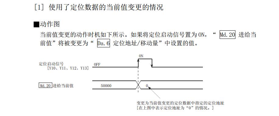

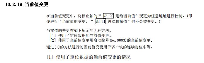

好的,谢谢版主的解答。但手册里面讲的貌似可以更改呀
38969
fumz78 版主
文章数:17153
年度积分:68
历史总积分:38969
注册时间:2006/10/8
2017春节活动(二)
2016国庆活动(二)
08年最佳博客奖
发表于:2018/7/18 12:27:59
这个当前值更改,是在停止中更改当前位置对应的缓冲区值。
