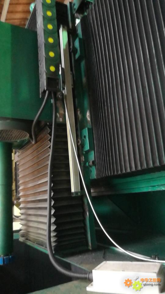

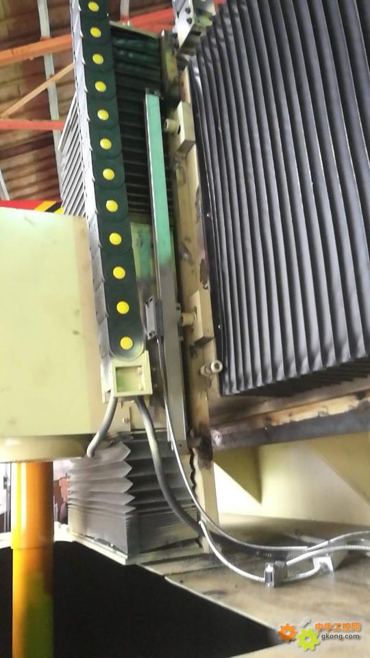

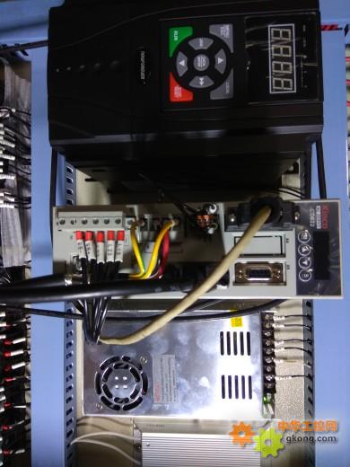

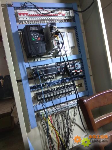

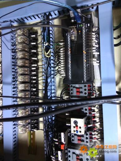

新上淘宝买的光栅尺,品牌规格见图。用的欧姆龙cp1L  60点的plc.  控制柜见图。一个400w的步科私服,一个1kw的变频器,位置见图。用plc高速计数器口1。24v光栅尺脉冲输出AB两相接到相应计数口。光栅有屏蔽线,屏蔽线通过plc的地接口,再接到厂房钢梁上。(屏蔽线和光栅尺脉冲输出线很近)问题来了!!开始时,一点都不干扰。测试一段时间(8小时)后,就干扰了,现象:在绝对静止的情况下,高速计数口的脉冲输入无规律跳变。于是换了一台新的光栅尺,一开始也好的,测试了一段时间,(小于1天),也干扰了。大佬们,帮忙分析下问题??????是某宝500多的光栅尺不行吗。。。有好一点的光栅尺推荐吗,谢谢大家了

我觉得我们的柜子到现场接的够乱了,没想到楼主这更乱,没干扰才怪

首先排除自身的问题再找光栅尺的问题:1,光栅尺的线是不是和变频器的输出线走一起了?2把变频器的载波频率降下来。3光栅尺的线槽要可靠接地。4把plc的滤波时间加长并可靠接地。5在光栅尺的线上套磁环。

只买了光栅尺,还是包括读数头配套的??光栅尺是死的,读数头才是活的,也有可能是读数头的问题。。

2、这线布的也太乱了些吧,更主要的是布局不合理,如果是我,起码PLC的位置会跟变频器及伺服驱动器对调位置,这关于电机出线及PLC到驱动器轴控线交叉问题,楼主可以细想。
3、干扰问题分几个方面去解决
A、接地线,变频器、伺服驱动器、PLC的地线
B、屏蔽线,光栅尺,PLC,伺服驱动器
C、电源滤波器(别小看这方面)
D、磁环
E、产品本身的抗干扰能力(光栅尺),这也是不敢直接在淘宝购买的原因(不确定因素)
以上这些处理好,就不会出现干扰了。

最忌讳的当属PLC放在变频器下面了,变频器的输出正好对着PLC的输入端,哈哈,丝毫不差
