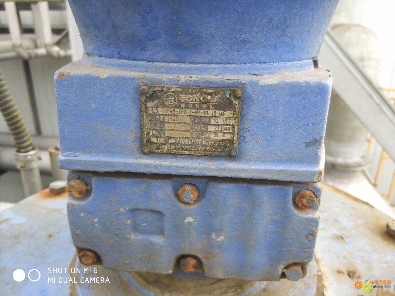

今天在公司转了一圈,西门家的减速机实在是没找到。
但也不能空手而归!
来个西门电机+通力减速机和SEW套装。
首先是西门电机+国产 通力减速机
以上是废水系统的搅拌机用,价格便宜,实惠!没有特殊工艺要求,就是开机搅拌。
使用了3年多,去年出现过减速机漏油。自行处理完成!
下面来一一个SEW套装:
这个是制造化工产品的减速机,价格有点贵!使用3年多,更换过电机轴承一次(今年初),更换过减速机齿轮油一次。

后面的那个反应釜的,现在国产的反应釜很少用这个,这个对反应釜的受力没那么好,估计楼主这个反应釜不是高温高压的

回复 #1楼 goldage
我们这个只能算是强碱性液体制作。没有化学反应,所以不能算反应釜了!
产品控温在30-40℃(罐子带夹套中间有冷热水进行温度控制)。
压力是常压罐,但是夹套内涉及到压力。导致该罐子属于特种设备。
