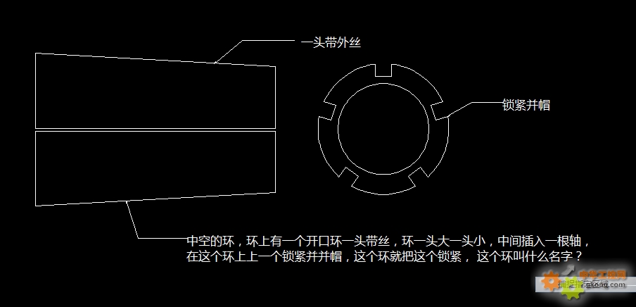

这个锁紧装置叫什么名字?

这个是不是锁母,还有和锁紧垫片呀。

找到了,叫做紧定套

呵呵,楼主还漏掉一个垫片,那个垫片配合你那螺母才能达到防止松动

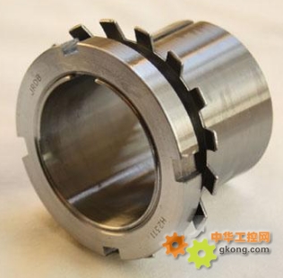

全称是轴承紧定套,如下图所示,专用于自调心滚子轴承。

紧定套内孔是锥形还是外圆是锥形的,是不是配套的轴承内孔也是锥形的?

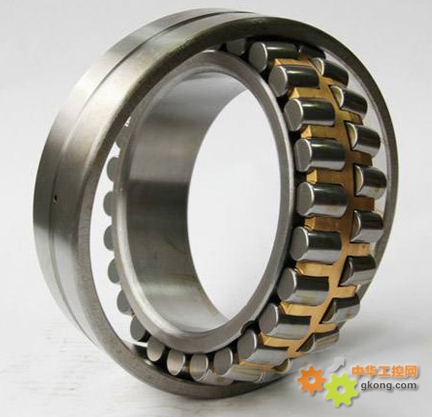

配套的轴承内孔也是锥形的,轴承型号后缀带K字母。

我们经常用的轴承,图形名称紧定套;
配套轴承后缀带K,例如1217K

你得配图上的止退垫圈。
