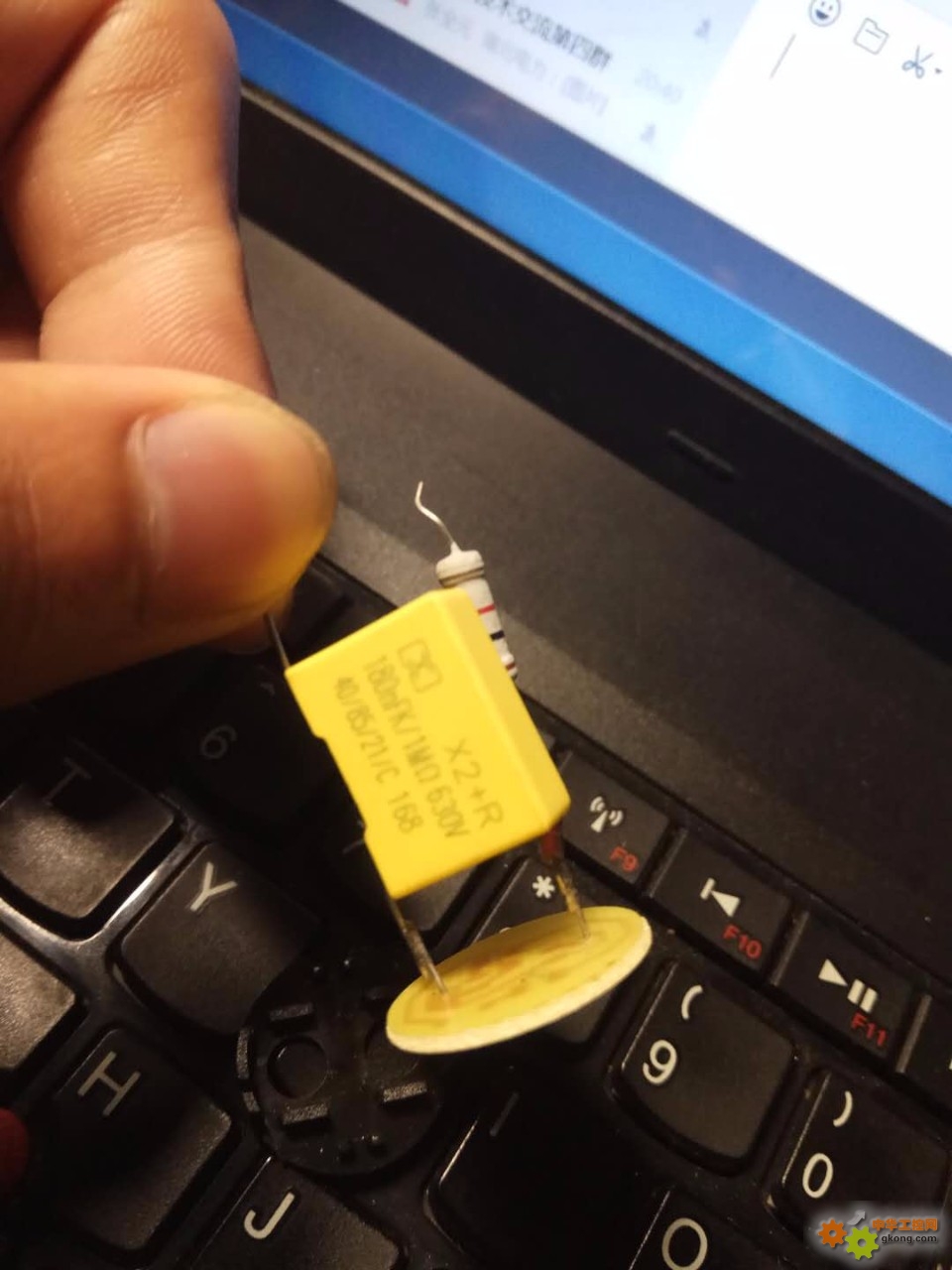

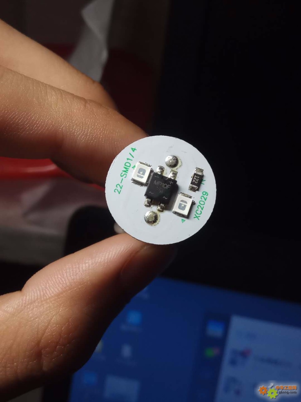

不知道啥原因。虽然换一个就好了,想知道为何。求指教 AC220V

LED灯珠短路了

一个整流桥,一个电阻,两个LED灯珠。一般LED灯珠坏的比较多。

低成本阻容限流电路,只要元器件质量过关可靠性相当高,你这个是器件质量问题

阻容降压,整流桥,LED灯珠。整流桥或者灯珠击穿都会不亮且发热。万用表一测量即可知道是哪一部分的故障。

阻容降压成本是低,但是一点保护都没有,不喜欢这样的设计。指示灯设计成24v的就问题少多了。

可能是用24V的指示灯就要加个电源呢,所以直接用220V了

应该减小电容量,

很多小家电多用这种阻容降压的低成本方案

阻容降压这个是最常用的,LED的指示灯比辉光泡指示灯醒目多了
