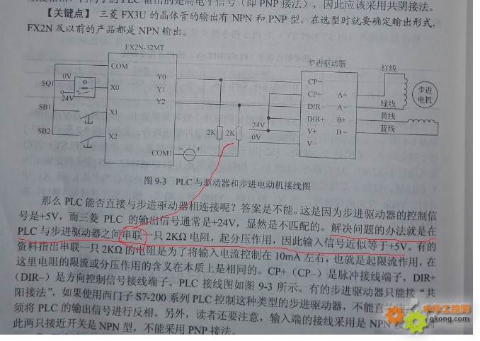

书上说串联一个电阻分压,怎么觉得是并联,初学,帮忙解惑一下。谢谢!

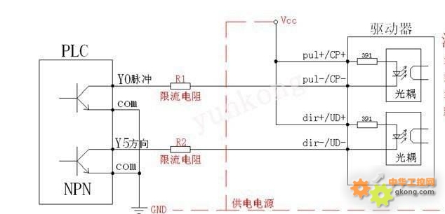

这我图是网上找的,如果是24V,应该是串的(步进是5V)
你看看步进说明书,有的可以直接24V的

串联是没错,只是你图中的电阻画错了位置;
你的驱动器应当是要5V输入的,NPN输出的在负端串入2K欧电阻降压;

图纸有问题,深坑啊!

图纸有问题

什么书?误人子弟呀!还好能有疑问,上面大神指正了……

你的这个图纸脉冲+方向根本没有构成回路,真按你的图纸接线能够运行那就见鬼了

尽信书则不如无书;

误人子弟的书,不能相信啊。
