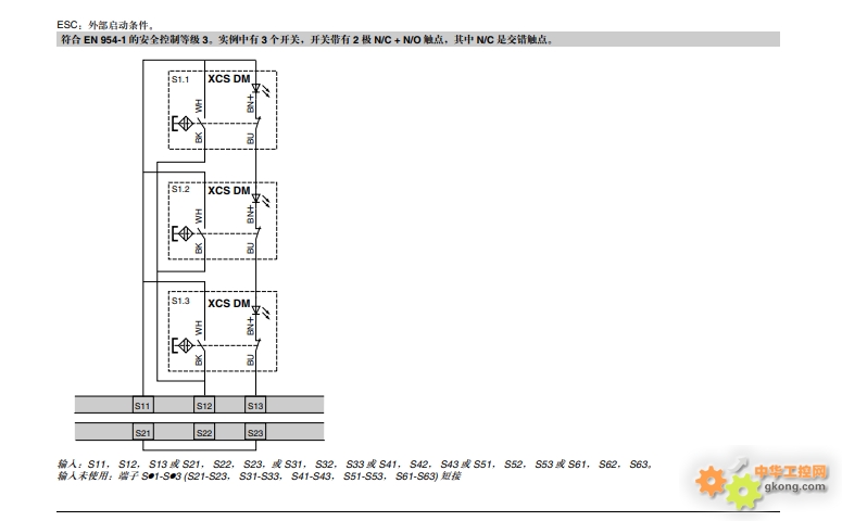

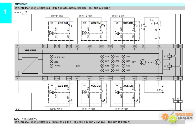

这个施耐德安全继电器,s31 s32 s33和s41 s42 s43等这几个点是在什么条件下工作,求解?这几个点是干什么用的,什么条件下才会工作?

这个安全继电器网上资料太少,说明书在网上没找着,左边的两路开关信号和复位信号,这我知道,就是不知道s31 s32 s33 s41 s42 s43 和s51 s52 s53 s61 s62 s63这是怎么工作的!

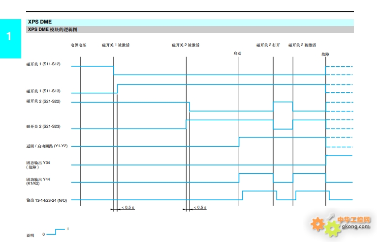

楼主是不是要这个?随意看看啊

看看jint贴出的,官网10分钟之内可以找到的资料,索引里面连页数都指出来的。。。

感谢! 从图中看,我把图中1防护门打开,s11和s12接通,s11和s13断开,按启动按钮s7是不会有输出的,六路防护门有一路打开,就停止输出!是这样吗?

这个,我不会啊。您仔细判断一下,不确定的话能先测量的吗?
其他懂的坛友来回答一下呗
