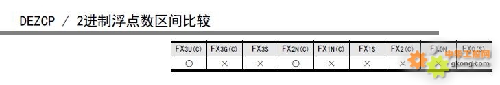

FX3G不支持浮点数区间比较指令吗?

FX1S、FX1N、FX1NC、不支持浮点数运算;FX2N、FX2NC、FX3U、FX3UC、FX3G支持浮点数运算,但是FX2N、FX2NC、FX3G仅支持部分FX3U支持的浮点数指令。

以下是引用单单在2018/6/20 17:44:31的发言:
FX3G不支持浮点数区间比较指令吗?
[此贴子已经被作者于2018/6/20 17:45:35编辑过]
YES,SIR,FX3G不支持浮点数区间比较指令。
