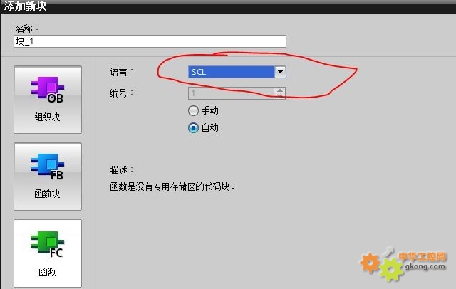

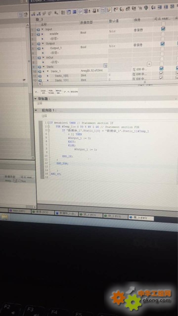

我是一名自动化专业大二的学生,现在一直做西门子plc伺服控制,我用的博图是V14sp1,但是上面没有c脚本,只有在wincc中有vb脚本。我想知道怎么调出下面这样的页面,或者说这是哪个版本的,希望各位前辈可以帮忙解决一下,先谢谢了。

建立您要写的程序块,编程语言选择SCL。

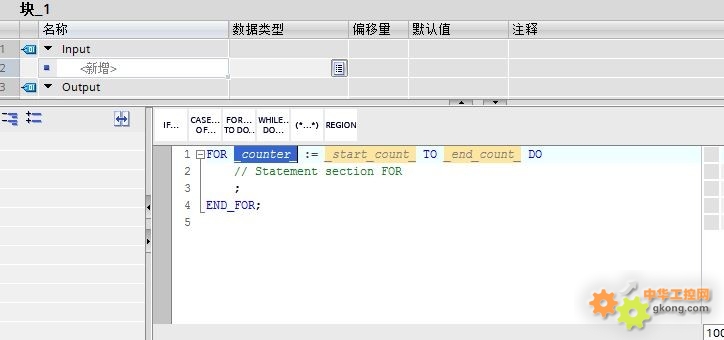

补图:
另外,这种语言并非C语言也不是Basic,而是类似于Pascal语言。
Good Luck~

结构文本SCL编程,在OB里编写。

楼主的贴图有IN,OUT,IN_OUT,STAT,那是一定在FB中编写的了。

SCL和ST一样是类Pascal语言
