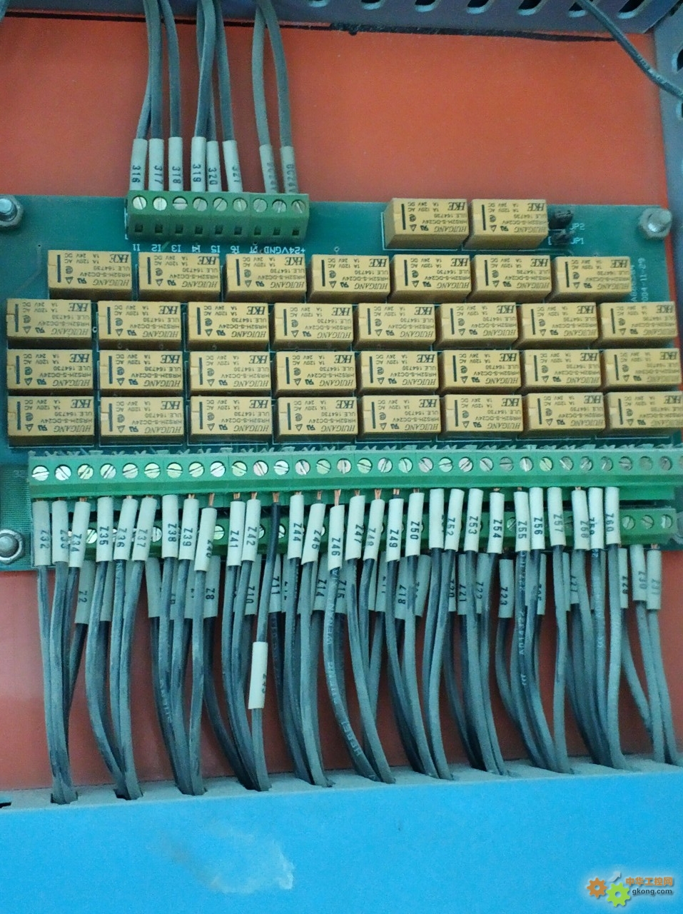

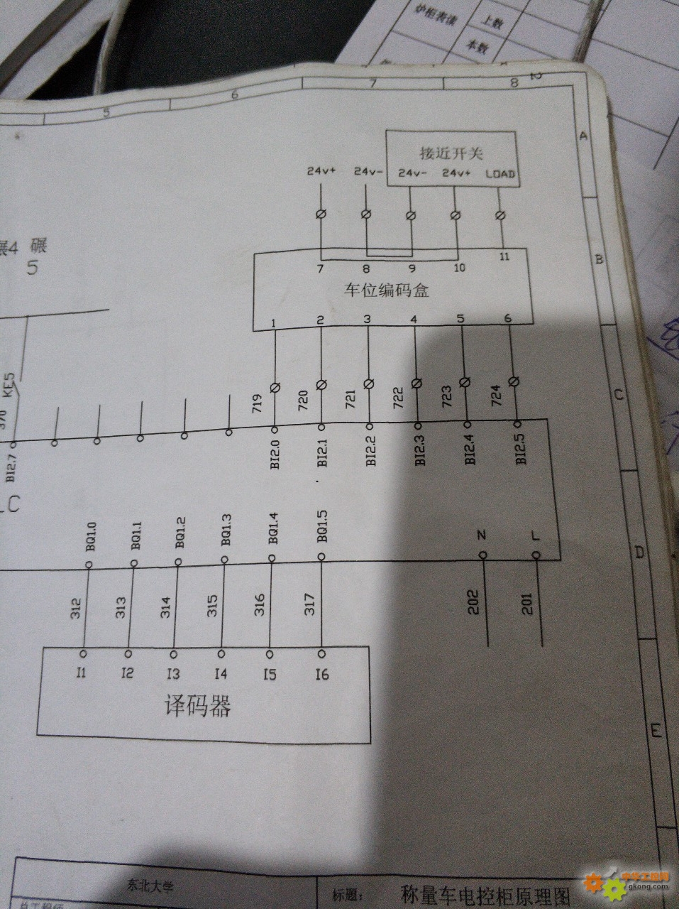

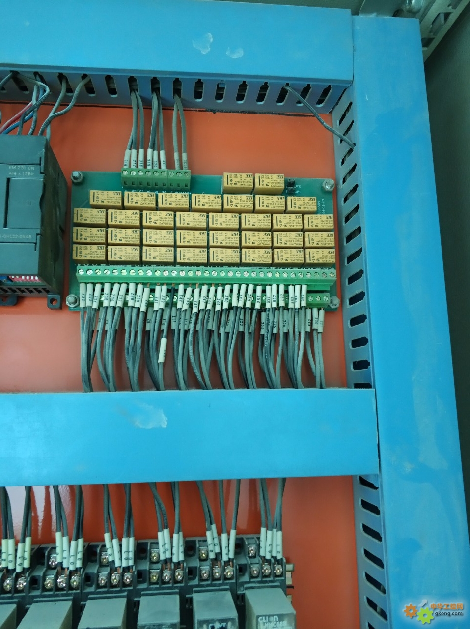

这是称量车上的叫译码器,在百度淘宝上也没收到啊!哪位大神指点指点,这个得怎么搜索,应该叫啥名,在哪儿能买到?

继电器输出板块,要坏也不会全坏,哪个坏了换哪个。

这个不好买
都是继电器,可以修好的

译码器?板子上还有不有其他的元件。
若不是通用的或量大的,不一定能从市场上购到;可如1楼所说或试试联系厂家。
或根据其用途、功能、可能的名称查找。

这种肯定没有卖的,自己专用板,用量不大谁也不会去做的。板子电路应该不难,器件只是继电器,就自己修吧。继电器用表量量线圈,常开常闭点。

不是维修,是要做工程想仿照,也用这这样的板!

呵呵;仿造也是需要一定的技术的,如果你们技术方面不懂,仿出的只能是四不像;

都是继电器的话,原理应该很简单,画出原理图自己做板呗。

这种译码器电路板市面上不一定有售,从控制原理上讲,完全可以避开该电路板,用更多的IO端口去驱动设备。

那就抄板呗!!
