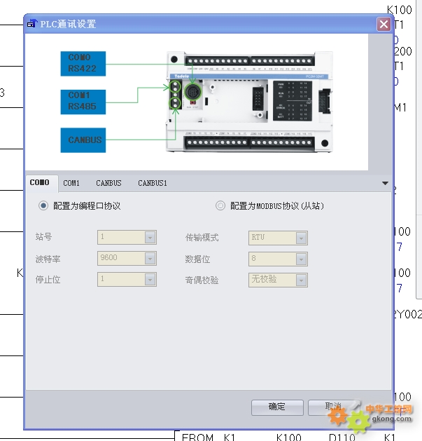

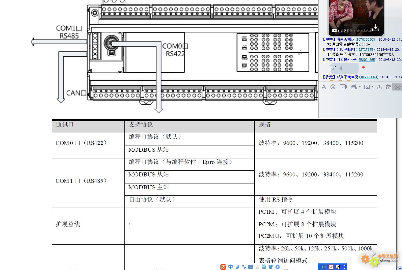

我编程通信弄通了,我想用COM1走485通信连接威纶屏,试了好久还是没通,不知道变频器那些通信能不能通,手册太简单看了没明白,请教各位师傅,看怎么弄,谢谢

COM1设为编程口协议,通讯速率等与屏上的参数设一致试一下;

试过了没反应,不知道是不是坏了
