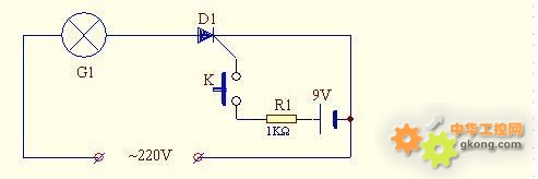

公司有台abb的软启动坏了,消防泵用得。现象是启动电机震动很大,怀疑是缺相,对调电机确定是软启动问题。测量进线3相电压平衡,怀疑是可控硅有问题,但测量三个可控硅没有击穿,触发脚不开路。请教大家这种大功率可控硅怎样测量好坏才准确?这种故障还有什么原因引起的呢?

3个触发信号正常吗?如果正常,无疑是可控硅。这种饼是可控硅阴极和阳极是夹紧才能测到的。不夹紧的话根本不导通!不能只用表笔轻触测量!夹紧阴极和阳砐后,再用万用表测量。可以用这个电路去测。你试试。
用木料或者塑料材料夹紧两面大圆面以后,再用该图接好电路进行检测。注意安全。

触发电流=(9-0.7V)/1K=8.3mA.大功率可控硅,不知道是否能够触发?

发表于:2018/6/14 10:31:54
回复 #2楼 yuanyuesheng
可以的,因为有220V.注意安全。

发表于:2018/6/14 10:40:05
大功率的可控硅触发电流不能小于100mA。否则就是不可靠了。当然,也要根据具体的情况,如果模块里面有强触发电路,那外面的触发电流可以是小电流,比如20mA左右。
可控硅触发电流不要小于10mA,真的不可靠。

发表于:2018/6/14 11:20:31
回复 #1楼 zzm7959
按照这个接法,测试可控硅正常触发。将三个灯泡星型接法接的软启动输出,启动三个灯泡都亮,亮度目测差不多,但测量输出电压有点不平衡,
u,v为368伏
v, w为368伏
u,w为380伏
可不可以排除硅没问题呢

发表于:2018/6/14 11:41:43
我觉得可控硅应该没有问题.
