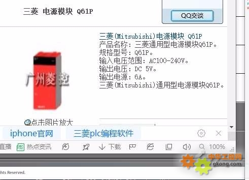

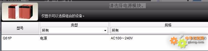

电源模块用得是Q61P 可以根据图上的选型软件的提示  就认为它的额定电流是6A吗? 然后我前面的空气开关 选个10A的 可以么?

10A大了,这个6A是输出电流,不是输入电流

回复 #3楼 limassol
谢谢 那输入电流如何确定呢?

PLC需要的电流不大,你其它的负载等是不是也要通过这空开?

回复 #5楼 fumz78
不需要的  就一个Q61P 靠这个空开保护。

哈哈;这个6A是5V输出的电流值,不是AC220V输入的电流;
这个功率只有几十W;

我们习惯性专门为PLC安装2A2P断路器,如果是PLC+触摸屏(都是220V供电)不会超过3A,

可以考虑2A的熔断器
